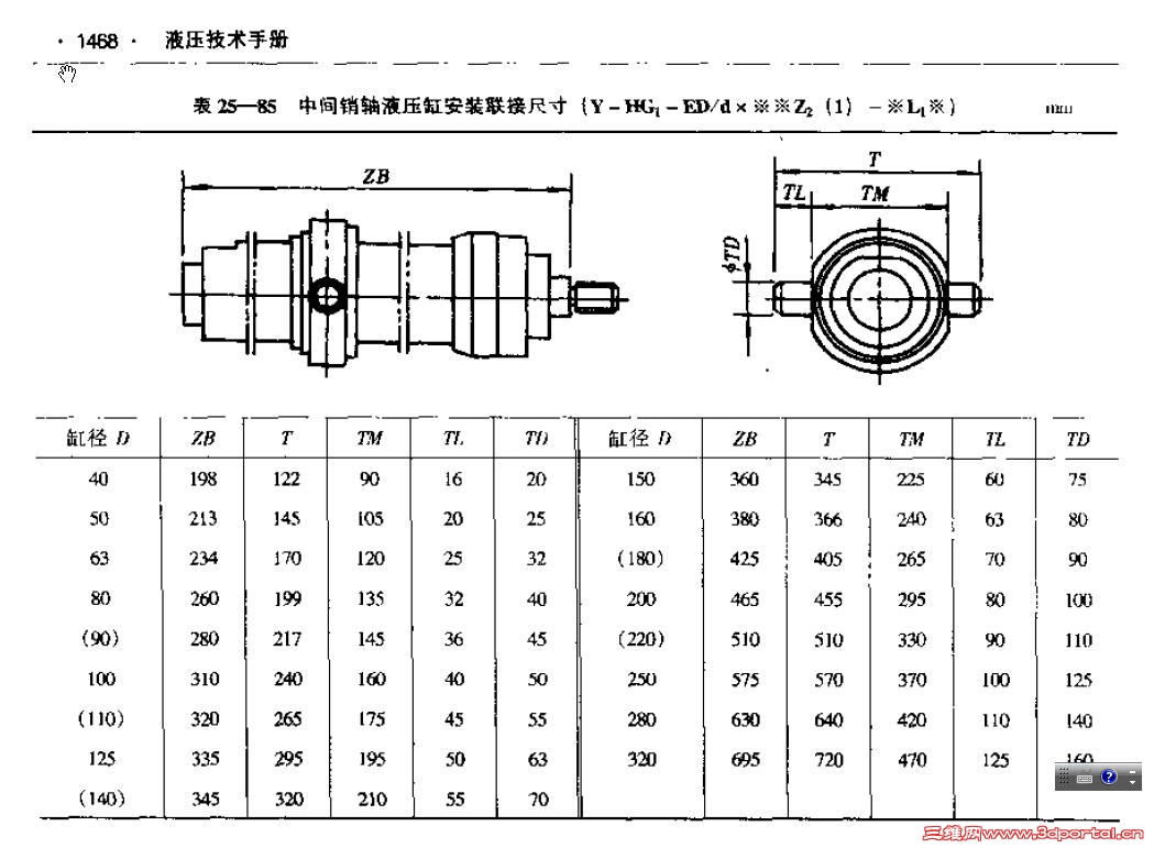

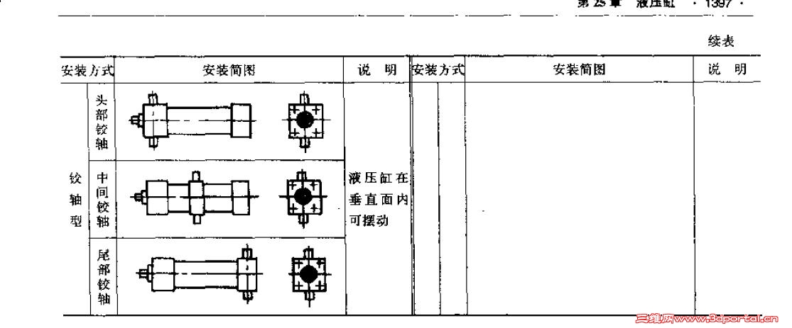

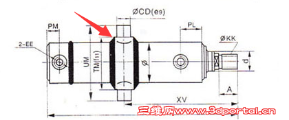

由于设计需要,想在油缸外圈焊接一个环,环上有2个圆柱凸台,在网上找了一下,如图,想问下这个东西叫啥名?" i1 }; j. m* }
应该是属于锻件,2个凸台和圆环是一体的,请问哪里有这个东西卖???

应该叫轴销或转轴。机械设计手册上叫轴销。
发表于 2015-8-6 15:32:26 | 显示全部楼层 来自: 中国上海
油缸样本上叫中间耳轴
发表于 2015-8-11 21:21:25 | 显示全部楼层 来自: 中国重庆
铰轴,用于缸筒的固定。

 楼主| 发表于 2015-8-13 18:15:13 | 显示全部楼层 来自: 中国江苏镇江
9619 发表于 2015-8-11 21:27
0 I' p0 A' N6 w+ _. A& e" ~铰轴,有锻件、铸件,也有焊接的。
2 O5 }% N8 [3 d6 q4 Z- v回版主,查过机械设计手册,应该叫做油缸耳轴,
! _7 m1 l' m" G' e但是这个最好是锻件,如果是焊接的话,个人觉得2头的圆柱同心度无法保证- |- H+ p" q3 e7 G/ ]9 |
想买这个玩意,但不知道哪里可以买

中间铰轴

0 V. e: i" t9 y9 c0 P+ E一般叫铰轴,也有如上面其他会员所说的别名。
, {; L$ l& t& D1 t4 ^/ A, `2 o2 W8 T% y' l1 ?% B6 y! m
加工精度与焊接没有关系,铸造或锻打与焊接一样也是一个毛坯。
2 Q- G) \, e9 h. R+ b8 F
+ W  [/ n- C; }2 f如果不多就自己加工吧,或外协。
