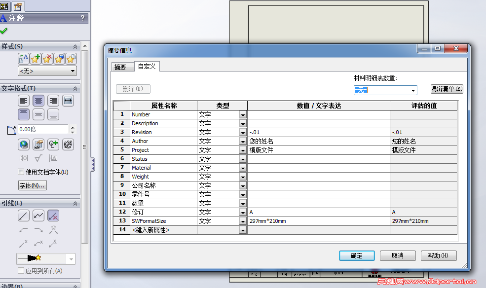

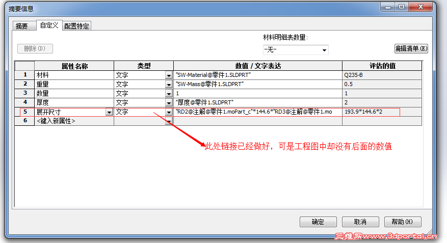

各位朋友好,我最近遇到一个问题。在工程图出图时要链接钣金下料尺寸,于是我自己修改了自定义属性,但是属性做好了,可是总是链接不了(如下图)。请问哪位高人做过类似的链接,能否帮一下忙,谢谢!  x* O. }4 o$ v1 M1 |

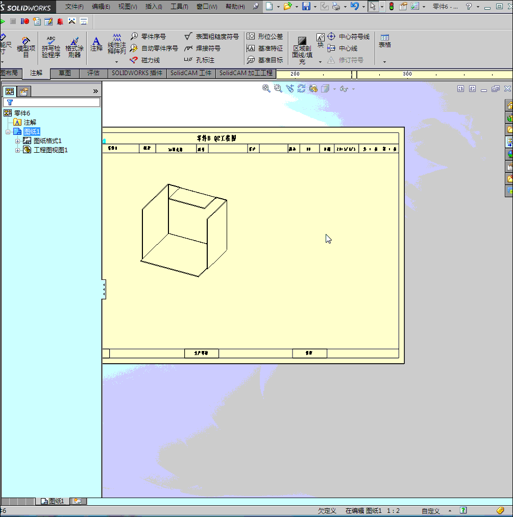

发表于 2015-8-4 21:37:01 | 显示全部楼层 来自: 中国广东深圳
你工程图中需要添加注释,注释链接到零件的“展开尺寸”这个自定义属性才行呀

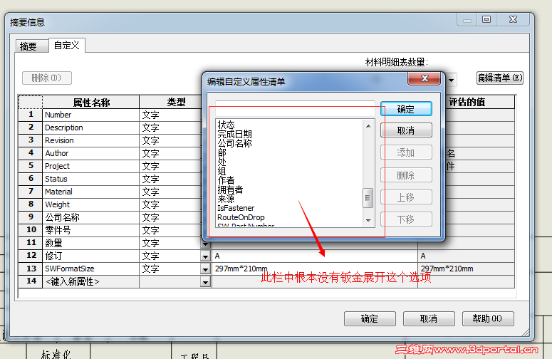

 楼主| 发表于 2015-8-4 21:54:56 | 显示全部楼层 来自: 中国江苏苏州
本帖最后由 wenmk123 于 2015-8-4 21:59 编辑   S! @1 S, ]- x3 V: t5 ]
$ o3 N! c8 q* Z1 c5 Y; [可是问题是我在工程图中的属性与零件属性完全不同不知为什么 ?我把一个是零件模型中的自定义属性与工程图中的自定义属性一起发上来,如图:
' Z* M  h+ |. i6 U0 K QQ截图20150804215339.png 这是工程图中的属性, QQ截图20150804210620.png 这是零件模型中的属性
; p) |$ [* u! y4 N3 b, Y$ E9 \' \
 楼主| 发表于 2015-8-4 22:03:06 | 显示全部楼层 来自: 中国江苏苏州
7 m  K4 p5 S0 E4 \& S6 U/ c( n. q5 D6 [
再附一张图,这张是工程图中的自定义属性
0 q; u& j' o: P5 ~% E: Z% ?# i. E+ U/ M' T
QQ截图20150804220143.png " E: y7 p5 x$ C" W+ \1 {. g7 r! y( T, b
发表于 2015-8-5 07:42:59 | 显示全部楼层 来自: 中国山东威海
工程图的自定义属性是工程图的自定义属性
# \+ V) f3 q% t$ l% r零件的自定义属性是零件的自定义属性
1 L1 K  B% d, d3 m" {/ B- r! G两个肯定不一样0 u. b. l4 h9 T; f
注释-链接到属性-注解于所附加的零部件

发表于 2015-8-5 16:45:06 | 显示全部楼层 来自: 中国广东广州
现场演示了一下,耐心看!展开尺寸属性定义为:"D1@001@BRACKET.SLDPRT"X"D2@001@BRACKET.SLDPRT"X"厚度@BRACKET.SLDPRT"
8 {8 \' m& L7 I) ~) I注意:图中草图名称更改为:001,其表示结果为:长X宽X材料厚度! _/ `/ w7 a/ ^& G" i) ?7 M# K$ D

 楼主| 发表于 2015-8-5 21:08:22 | 显示全部楼层 来自: 中国江苏苏州
[b]非常感谢大家热情回复!!特别感谢jirong.peng大师,谢谢您的指点,我知道问题出在哪儿了,应该在工程图中点图纸属性,而不是当前文件。谢谢各位,问题解决!!

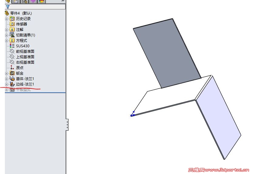

发表于 2015-8-26 04:19:22 | 显示全部楼层 来自: 中国辽宁大连
jirong.peng 发表于 2015-8-5 16:45/ k) ~! ], N' m4 E' d4 z+ L5 [- v
现场演示了一下,耐心看!展开尺寸属性定义为:"D1@"X"D2@"X"厚度@BRACKET.SLDPRT"7 H4 P3 o7 T- H: W- j% A
注意:图中草图名称更 ...
& w. R$ S% G/ i! c  v. H请教下,下述的添加薄片时的钣金展开,用你的方法,展开尺寸无法捕捉到,如何解决?) b, h3 T1 }! J2 @) y  k
3 g1 K/ A6 Y& U+ e3 |' E
) N7 u/ O/ W  V! y3 e: c, h# S# P: v% ~$ y4 H, H, d
一次性多个折弯时,好像你这种捕捉展开尺寸的方法,无法自动正确捕捉到展开尺寸,如何解决?4 @2 o# u' e& T+ Q8 [9 M* }

发表于 2015-11-24 10:16:49 | 显示全部楼层 来自: 中国上海
回楼上的 你可以直接用 参考尺寸标注边界框 不用再画一个草图那么麻烦

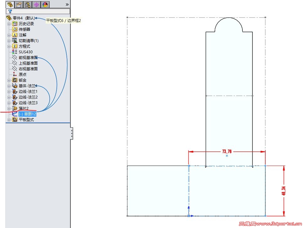

发表于 2015-12-1 21:38:45 | 显示全部楼层 来自: 中国河南洛阳
按照7#老师教的方法在钣金件展开后所绘的草图无法拉到平板型式以上,这是什么原因?

发表于 2015-12-3 09:17:20 | 显示全部楼层 来自: 中国河南洛阳
wenmk123 发表于 2015-12-2 21:08; R) Q- ~, S% l, {5 R& i: E
楼上是啥意思?
4 x, w0 {1 Q+ I: o% s) e2 y- Q$ x7楼所做视频里,在法兰展开后依据边界框所做的草图12在平板型式下面,然后将它拉至平板型式上方,才能实现在以后建立新法兰后草图12尺寸随之变化。我在绘制完草图12后,无法将它拉到平板型式上方,软件提示“特征顺序无法重排,此改变会将子特征位于父特征之前”

发表于 2015-12-4 21:56:54 | 显示全部楼层 来自: 中国河南洛阳
wenmk123 发表于 2015-12-4 21:498 W* g# ]$ m# }
你的意思是工程图无法链接到展开尺寸是吗?
# y; e4 y! M. W! S  {' ?8 a6 M
是根据平板型式展开后的边界框所新绘制的草图没办法把位置提到平板型式之前。
