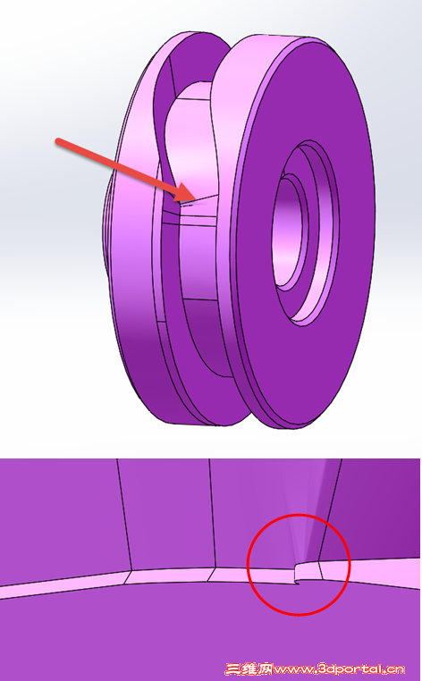

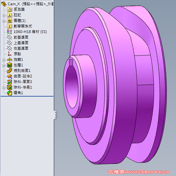

參考
. b* B0 J8 X: {+ n: O; g另實體掃除參考如下 5#8 @& C) d) _' `. r- ^7 r7 e* s

发表于 2015-8-2 09:27:50 | 显示全部楼层 来自: 中国台湾
回報  以上的做法是有問題的

 楼主| 发表于 2015-8-2 10:24:27 | 显示全部楼层 来自: 中国浙江嘉兴
hidingman 发表于 2015-8-2 09:27# T5 k1 y7 @6 q5 P3 u3 L, S$ o
回報  以上的做法是有問題的
0 {' n* u) w: k6 U( l1 s
謝謝 hidingman大大提供信息,要再深入探討了.
9 |: e9 {$ e" W; D5 I6 X: @! o; o% B( s. |: e
另哪位大大可分享較好的方式嗎?

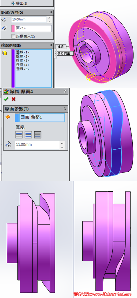

发表于 2015-8-2 10:31:34 | 显示全部楼层 来自: 中国台湾
可以是這樣做

 楼主| 发表于 2015-8-2 12:13:04 | 显示全部楼层 来自: 中国浙江嘉兴
hidingman 发表于 2015-8-2 10:319 b: B' z3 e3 ]) A6 k9 T
可以是這樣做
# T3 F& h. ]8 w) `; o4 K謝謝!
  i8 J% e9 [0 r2 n" v試了,是個好方法又可省個 " 曲面延伸 "

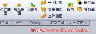

发表于 2015-8-3 11:33:14 | 显示全部楼层 来自: 中国河北廊坊
ryouss 发表于 2015-8-2 12:13, u0 x3 S6 x, X9 C1 }
謝謝!
1 ]8 n5 A- v' _% U* n試了,是個好方法又可省個 " 曲面延伸 "
, e3 I6 S1 e. M  ?; ?7 B0 K1 L& R2 v Snap1.jpg 叫直纹曲面
