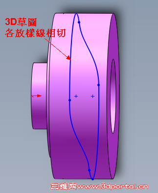

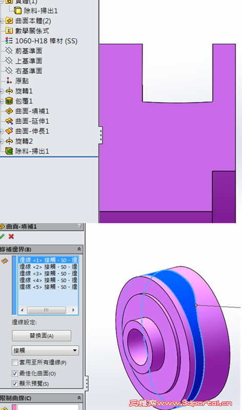

发表于 2015-8-1 14:01:26 | 显示全部楼层 来自: 中国浙江嘉兴
本帖最后由 ryouss 于 2015-8-1 14:04 编辑 # k  J( A8 Z5 j- G. r( s4 x
. r! e0 Y& v8 E2 C/ K& w

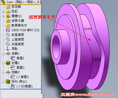

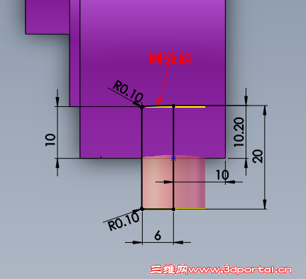

1. 不清楚尺寸自行補上% |7 w6 l! W. [/ E- |* \
2. 第一次凹槽式凸輪作圖(用包覆抓出凸輪輪廓軌跡再實體掃除),有如下問題和諸大討論了
* X  d- n8 S' ~. w/ @# f% q  a. 為何底徑稍有不平?
. D5 T4 ~- s  w4 c& X) q% \  b. 實體掃出,切割底徑必須要有圓弧線嗎?
& G9 v5 ?% y7 K; _  J$ J  c. 實體掃出之路徑必須用3D草圖且構成的各線段須相切?(試了合成曲線不行)7 G0 ]  G6 I- N0 }. z

发表于 2015-8-1 23:12:36 | 显示全部楼层 来自: 中国台湾
ryouss 发表于 2015-8-1 14:01
- C* i/ {' i2 A) v. o( s1. 不清楚尺寸自行補上
% z% X5 o" O4 e8 ^- j) F2. 第一次凹槽式凸輪作圖(用包覆抓出凸輪輪廓軌跡再實體掃除),有如下問題和諸大討 ...
( _- s, ]8 X% G6 N

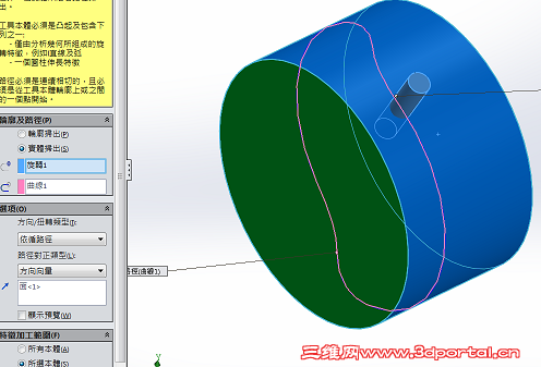

+ ~1 `- w& ^" [/ x- q$ \! l測試多種作法
7 j2 `9 M) h- H' F3 F3 R6 t, Va和b 改成直線去圓角 沒有問題
% u- |6 r$ G  q( X2 ?c 未必是3D草圖  也不見得需要相切 1 _' z' _! F* x1 h
包覆草圖必需是一條曲線 可以成功
" y2 f) @" {% r/ P6 I. B' Y6 F另外未必相切  我用投影曲線做出不相切效果(投影邊線右鍵時不出現相切選項) 再做合成曲線 可以成功 如下圖  5 d  \: }7 q  u$ t3 q
如果不強調實體掃出 用草圖3鏡射直接 用包覆產生的曲線可以除料掃出  沒以上abc 的問題
' |" t: Z" |- F1 ?- d( Z

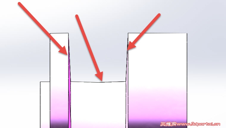

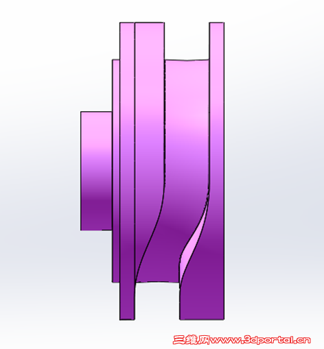

这种实体扫描切除的方法是有问题的:俯视图中箭头所示就不对。凸轮直线段就不应该是这样的!

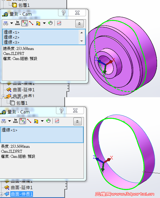

发表于 2015-8-2 09:11:18 | 显示全部楼层 来自: 中国台湾
5#   3D草圖是經過套合擬合 精度與包覆曲線 恐有失真
发表于 2015-8-2 09:17:31 | 显示全部楼层 来自: 中国台湾

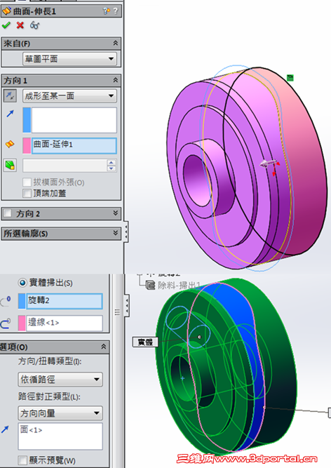

研究一早上  終於有了突破性發展  ( A# A9 e) B4 T. o: d$ L9 H+ ^! L
既然掃出實體路徑在這範例裡 必需是一條曲線 (用投影曲線則未必 我們的目的是要找到那包覆路徑)% G+ V0 \; D; z# W
因此衍生了我的想法 做法如下
发表于 2015-8-2 09:19:06 | 显示全部楼层 来自: 中国台湾
可以發現以下路徑的誤差  只有千分之一 mm 誤差
参与人数 1三维币 +9 收起 理由
阿帕奇 + 9 一起奖

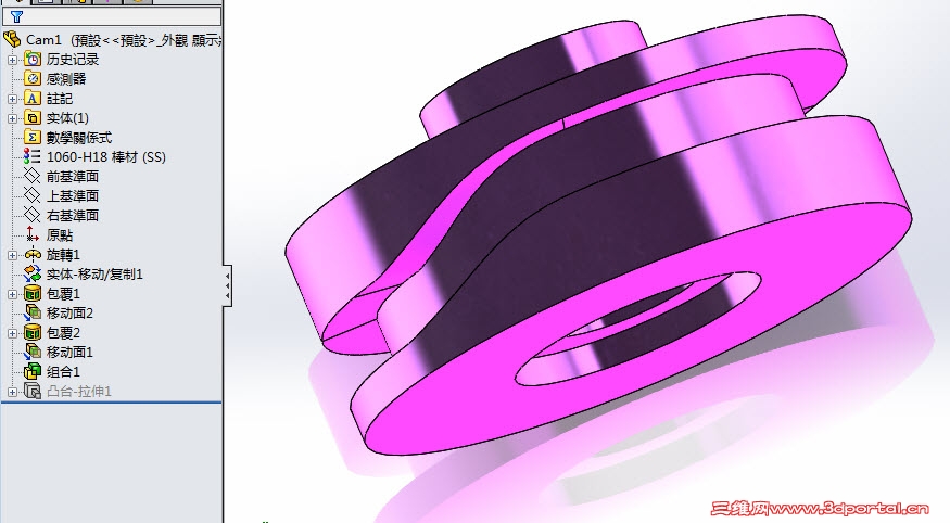

按照双实体、双包覆、面移动、再组合的方式生成的没什么问题。& r' s: V) P* z
