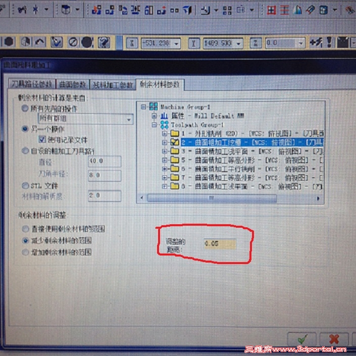

哪位大侠讲解一下———在曲面残料粗加工时,剩余材料页面下的“调整的距离”的数值大小对加工有什么影响

对应左边选项,增加或减少毛坯剩余范围数值。

# m! c3 y! [, D" t5 q: D再请教一下:如果选择“减少剩余毛坯范围”,在“调整的距离”框里填一个数值,是不是此数值范围类的区域都不加工哩?

7 Y1 K: S7 Q: n4 Y' s* H% K8 n0 h是的,根据实际剩余情况减少,不是你输入多少就多少。
