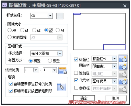

打开中望CAD机械版软件,点击菜单栏中【机械】——【图纸】——【图幅设置】(或输入命令:TF),弹出图幅设置对话框。
图/中望CAD机械版图幅设置对话框
Step 2
根据需求,选择样式、图幅及绘图比例
    图幅尺寸不仅列举各种符合我国机械制图标准的常见的图纸大小,设计师也可自主选择其他不常见纸张尺寸。此外,图框的布置方式及绘图比例也都有多种选项可快速修改选择。

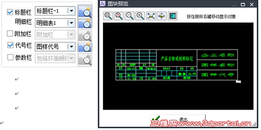

根据需求选择标题栏、明细栏、附加栏、代号栏和参数栏
2 G8 _$ q2 W3 I8 ?  k
) s5 M. p2 u! W( Z! H+ J- m. {! O
图/中望CAD机械版支持标题栏预览
中望CAD机械版的标题栏与明细表的选项更加多样化和人性化,设计师甚至可以做出专门针对公司使用的指定数据与展现形式,从而节省了大量时间,并且在选择标题栏时,可以点击http://file:///C:/Users/ADMINI~1/AppData/Local/Temp/msohtml1/07/clip_image008.jpg,对图块进行预览。

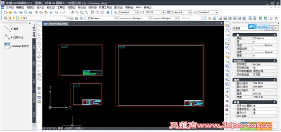

此外,设计师使用中望CAD机械版还可在同一个绘图环境中绘制多个不同标准、不同比例的图幅,绘图效率大大增加。通过菜单栏中【机械】—【图纸】—【多图幅设置】或输入命令“TF2”即可调用该功能。实际效果如下图所示:
+ A; s5 u$ D3 B5 Q. M
图/中望CAD机械版绘制多图幅图纸
小结:在机械绘图中,只有将图幅设置到符合企业规范要求之后才能进行真正的产品设计。中望CAD机械版不仅能让设计师根据需求选择图幅,并且可以在同一个绘图环境中绘制多个不同标准、比例的图幅,使CAD绘图效率大幅度提高。
