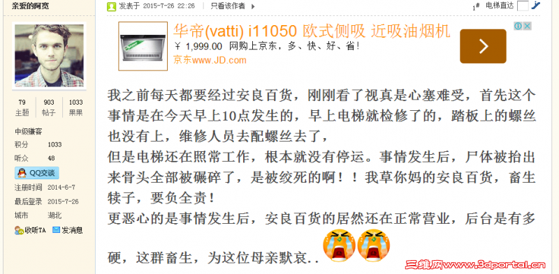

记者采访中听到有知情人士透露,之所以发生昨天的“电梯吃人”事件,是因为商场在做电梯检修,电梯上到最高的时候是由一块铺板跟地面做衔接的,但检修完后,工作人员只铺了铺板,忘记上连接螺丝,这才导致人一踩上去就踩空了,瞬间被电梯卷进去的悲惨事件。记者就此说法采访了相关负责人,均未得到肯定的回复。

“这次事件,我想不通的是,为什么人会被卷进去,并且死亡。”程先生说,按照行业要求,在手扶电梯两端与楼层接触的位置,踏板下方设置有特殊装置,一旦踏板被打开,或者人员掉落进去,触发装置之后,电梯会很快停止运行。
商场监控视频显示,从女子踩落踏板跌入,到完全陷进去,大约有9秒的时间,期间电梯一直还在运行。程先生说,具体原因自己无法准确猜测,不排除电梯维护工作不到位的可能性。
武汉瑞特电梯有限公司工程师张先生表示,手扶电梯相对而言要比厢式电梯更危险一些。“手扶电梯是开放的,超载之后可能发生倒转,已经有过类似事故;另外就是容易卡人,裙子、鞋带一旦卡进去,就可能发生事故。”张先生说,根据行业要求,手扶电梯两端机箱安装空间上方的踏板,都有触发装置,一旦打开踏板或者踏板掉落,电梯会迅速停止,根本用不了9秒,“荆州的那部电梯,如果真的从人掉下去,到最终陷进去还在运行,要么是电梯质量问题,要么就是维护缺失。”
