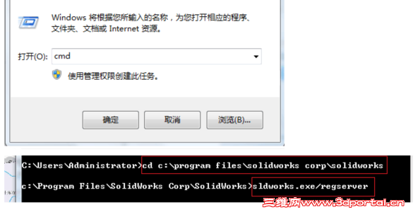

发表于 2016-3-12 09:13:22 | 显示全部楼层 来自: 中国安徽蚌埠
Willie007 发表于 2016-2-18 11:23
: b2 A* W& w" q# X亲自试验,有效!与大家分享。
" ]& Q1 j2 i( {0 w+ p9 X7 R1 ~* T0 hhttp://wenku.baidu.com/link?url=ql1z6frrVM_5HqwNDenkYLf3BevPGLpIdzGDmP ...
  ?9 F" m9 ]% v补丁我卸载不掉,关闭进程中所有solidwork,执行CMD命令及后续的,有效' F8 F, ~1 Q" v5 @
