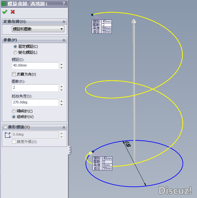

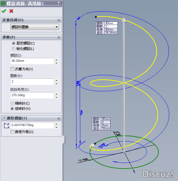

发表于 2015-7-23 10:05:01 | 显示全部楼层 来自: 新西兰
把直線想像成是一段半徑很大弧線,請朝此方向理解。5 a1 X2 U, D. H  e& `  x
4 z8 w$ t3 d$ v0 ]
然後利用一個固定點去限制其變化。

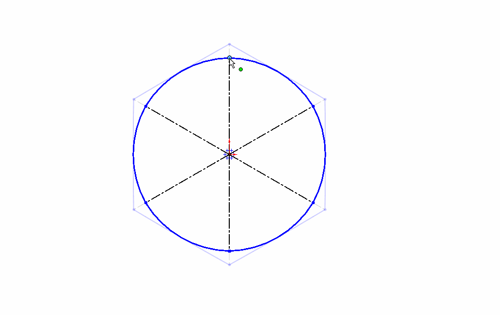

 楼主| 发表于 2015-7-23 10:44:45 | 显示全部楼层 来自: 中国河北廊坊
ggyy229 发表于 2015-7-23 10:05& ?9 {- i2 S! @( {9 P! g
把直線想像成是一段半徑很大弧線,請朝此方向理解。* i+ H# H' L! Y3 H" V% e9 e5 X
) G6 r' ~$ U9 `: S然後利用一個固定點去限制其變化。
2 W, c, K: L9 H: Q. Y, y0 o
想了好久,传一个源文件。谢谢
发表于 2015-7-23 11:00:50 | 显示全部楼层 来自: 中国台湾
002.gif 零件1-2.zip (17.87 KB, 下载次数: 48)
阿帕奇 + 3
 楼主| 发表于 2015-7-23 11:18:45 | 显示全部楼层 来自: 中国河北廊坊
; q* G: L  c; A+ I2 ]) S5 R太好了,谢谢。我说呢圆怎么变直线,原来如此。

发表于 2015-7-23 14:39:24 | 显示全部楼层 来自: 新西兰
gld123 发表于 2015-7-23 13:041 d6 W0 D; ]% `. Q" N! e
理论上,圆弧变直线,半径要无限大
0 S  d' c% o$ `不需要無限大,設定在1000即可,不過還是要視所需截面尺寸而定。
发表于 2015-7-23 15:17:45 | 显示全部楼层 来自: 中国浙江嘉兴
參考5 ~7 C  c; o& y) Q. N
" [' t6 `8 [4 `& b4 G& \; ~

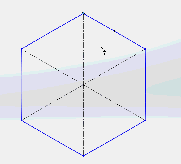

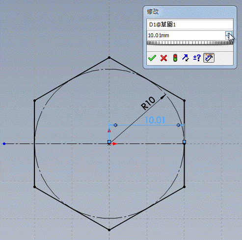

 楼主| 发表于 2015-7-23 15:26:21 | 显示全部楼层 来自: 中国河北廊坊
ryouss 发表于 2015-7-23 15:17
  i8 ^7 s; ?/ J" u參考
" z% W% N' l7 C3 p/ z这个图形已会 ,就是扫描不行,这个图形作为轮廓。画个六边形作为路径,曲线为引导线对吗
发表于 2015-7-23 15:33:58 | 显示全部楼层 来自: 中国浙江嘉兴
gld123 发表于 2015-7-23 15:263 c$ ?& |% U/ v- r0 N$ a/ H
. b  t7 s2 u* I/ v/ Q  V
是的,條條道路通羅馬.

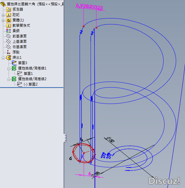

 楼主| 发表于 2015-7-23 17:04:59 | 显示全部楼层 来自: 中国河北廊坊
ryouss 发表于 2015-7-23 15:33
! C$ b; r8 ^! L是的,條條道路通羅馬.
# J, s! Y3 W5 a3 J- S& v2 r
,还是不行,请上个源文件。谢谢
发表于 2015-7-23 20:53:29 | 显示全部楼层 来自: 中国浙江嘉兴
gld123 发表于 2015-7-23 17:04/ ~/ E$ d4 m( {
,还是不行,请上个源文件。谢谢
$ @2 u& p; |3 ?8 x8 l$ j  P給三個視圖參考; ^, v: }- O- n3 W7 o. B

 楼主| 发表于 2015-7-24 08:52:28 | 显示全部楼层 来自: 中国河北廊坊
ryouss 发表于 2015-7-23 20:537 K$ v1 I6 ]/ e, l4 e' @  v
給三個視圖參考
$ k+ G! |2 Q3 m
明白了,谢谢
