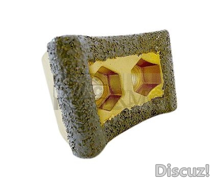

% F8 A6 B) D% t0 f5 U! u( d我公司每年需要大量的破碎机锤头,该锤头主要是安装在生物质综合破碎机上,用来破碎农业废弃物(农作物秸秆)、林业废弃物(建筑模板、树枝、树干、树墩、边角料等),因破碎时,锤头要与物料不断摩擦,所以磨损较快。
1 l5 M0 Y2 j3 V8 ?5 b现寻求一种耐磨材料用于生产破碎机锤头。; V' o( U- L! G' P
我公司目前主要是在锤头基体上焊接合金颗粒,现请各位朋友详细探讨下这种合金颗粒材料牌号及焊接工艺,谢谢  O2 v; _! ]4 O

基体采用高碳钢淬火,耐磨粉末冶金颗粒用螺钉固定,便于更换怎样?

* Q2 h- {# q) _4 r8 b" o( A7 g6 h楼上的兄弟,该物品属于易损易耗件,垂头工作时,需要受很大的冲击力,用螺钉固定耐磨件,螺钉太小强度不够,太大空间不够,且工作时,螺钉也会磨损,不方便拆卸。

高锰高铬铸钢可以替代,在矿山机破碎机上成功用过
发表于 2015-9-29 15:09:03 | 显示全部楼层 来自: 中国湖南长沙
精蜜浇铸法制造

粉末颗粒是焊接上去的吗?
