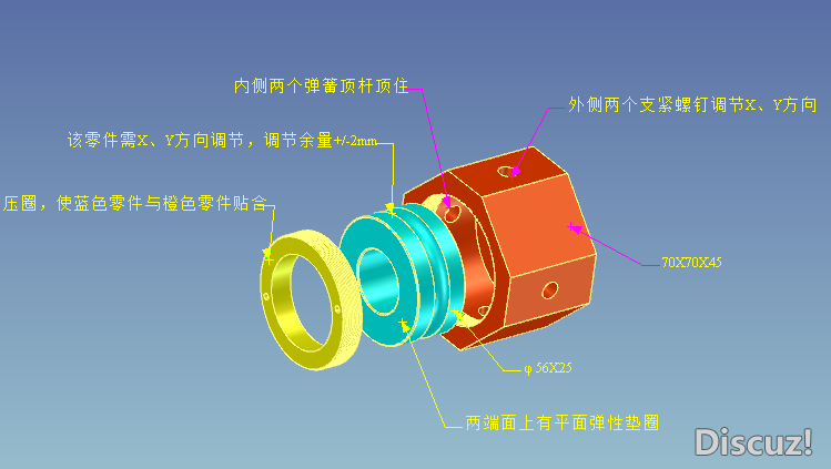

一个小的调节装置,要求其能平面微调,X/Y方向调节余量为+/-2mm,我目前考虑的是类似四爪卡盘的调节机构,在方身上打四个孔,其中一侧用弹簧+顶杆提供持续的力,另外一侧用两个支紧螺钉成90°调节。这种调节方式稳定么?因为其工况会有2G左右的加减速震动。各位大师还有什么好的调节方案、建议么?其外形尺寸可有略微的不同。" t  M% s! Z! E+ {: r% a

支紧螺钉调节稳定,但是不能可视调节量,震动会使螺纹间隙变大。
- ^9 r# a1 b5 Q" T- {支紧螺钉换成用千分尺调节,使用千分尺尺身,固定在图中红色型材上即可,当然这样成本要大。

该机构不需要精确调节,目测同轴就行了

如果是这样,鉴于蓝色零件尺寸及带前后结构问题,建议把蓝色零件直接安装在橙色零件内压紧,调整橙色零件更可靠!

橙色零件是外壳,固定在别的零件上的,不可调节。蓝色零件上装有透镜。需调节透镜使入射光与透镜同轴

那就重点考虑Z轴方向问题,因为蓝色零件在Z方向无定位。
