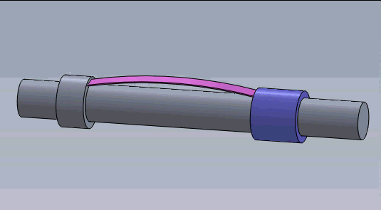

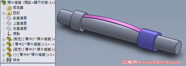

參考(裝配体動片)

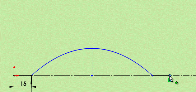

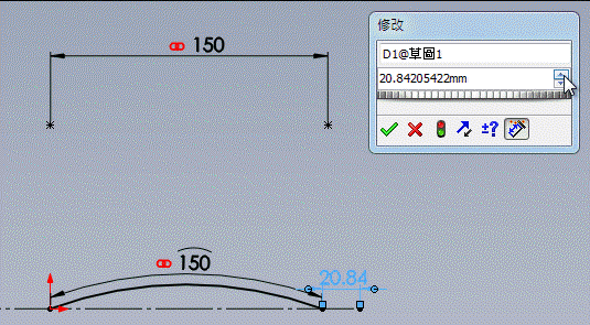

給個提示
; C: M  ]  c8 \3 i. u2 O

 楼主| 发表于 2015-7-21 14:12:02 | 显示全部楼层 来自: 中国浙江嘉兴
板上沙丁鱼 发表于 2015-7-21 11:169 Y; n$ Y* e5 A5 S# P* m
可能我的理解有偏差,这样不是改变一个数字就可以么
  \0 Z9 b9 p% u6 y6 O: Z: z. H/ N! C- `

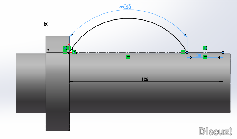

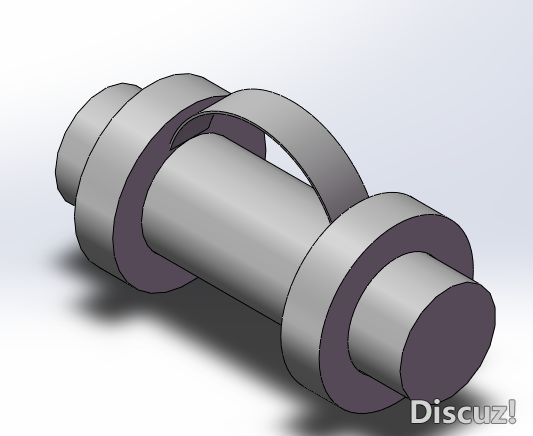

R圓弧沒問題,可以試試 " 放樣線條 "
0 g% m! T* R/ u) ` capture-8.gif

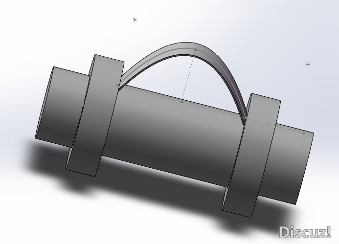

1 a8 L" Z6 J& q7 O7 M( }; `2 m: J5 j4 b9 c. h3 |0 }. {: U% r/ x

條件是彈片的總長是不變的

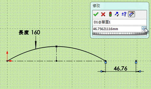

 楼主| 发表于 2015-7-22 09:52:22 | 显示全部楼层 来自: 中国浙江嘉兴
板上沙丁鱼 发表于 2015-7-22 08:43
  Q# D9 E% @2 Y" N我想着固定这个弹片的表面积,做不到,不知梁老师怎么做的
' `2 P) `+ x; y# K8 K$ H用心學習佩服!0 Y0 X: S6 ?' g2 s2 j. g

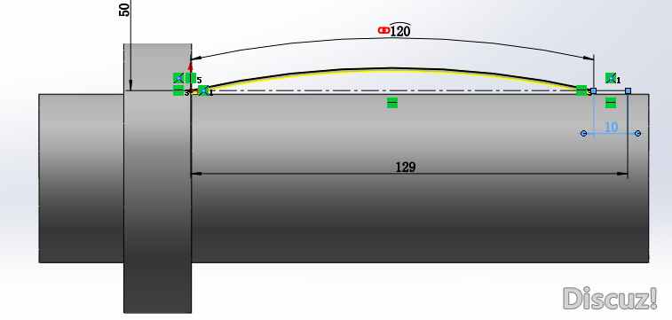

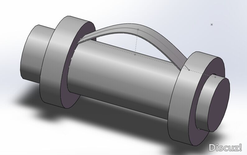

這就要介紹2015版的新增強功能,應用取得放樣線的尺寸作條件.' i" y% Y7 _! D0 K1 A) ~  x+ G6 Z
(2013,2014是否有這新增功能,因沒用過所以不曉得)
/ A, h4 S/ h- G# D) j" k+ r* n capture-9.gif * G  Q$ U2 ]& @, v) B

, ?* @3 B# z7 W( w# u* b, h梁叔,我記得是2014起新增的功能。
( t0 Q/ J; b, [1 a3 m3 j4 h2 Nbtw,此帖和您之前的「鈑金折彎」似乎有異曲同工之妙呀~

动片用 Camtasia Studio 8 錄屏成 GIF 動畫檔
