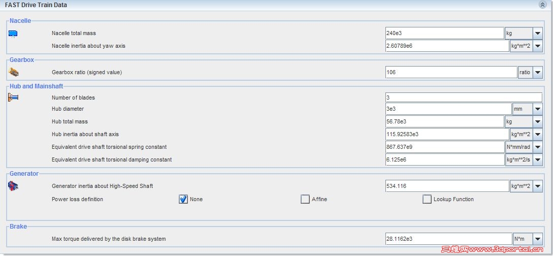

Samcef为了方便用户利用SWT自建精确模型与目前行业流行软件所建模型进行对比,软件中包含了FASTbladed传动链模型。Samcef的自建精确模型可以包括详细的齿轮箱,底座,联轴器等部件,但FASTbladed中的传动链模型较为粗糙,齿轮箱用变比代替,不考虑柔性联轴器及三维发电机模型等。相对而言,bladed模型要比FAST略微详细
