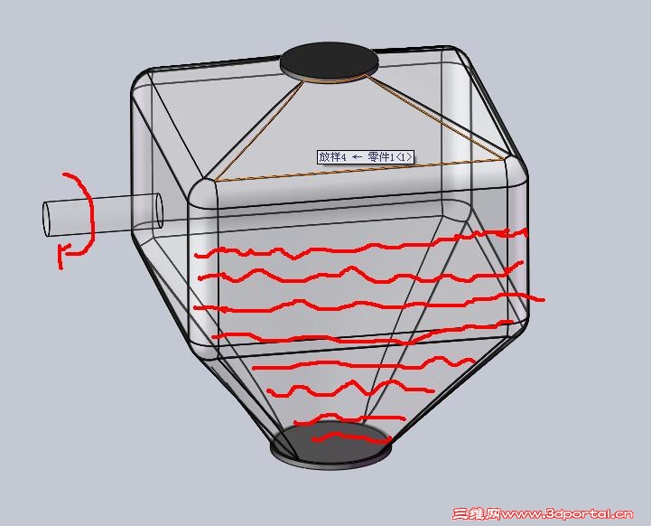

一个桶里 装有 一定高度的液体  然后桶开始旋转
0 n9 A" Y) `5 x" m, u
* k  C0 U9 T3 d9 Y 找出整个旋转过程中 重心的变化轨迹   + B" X/ `* {: y
7 C9 W" N0 F: {2 X2 H7 n) s3 {1 U
这种运动分析在solidwork里可以实现吗5 Q7 y& E/ S: K3 I8 l1 o
. U* M/ `" R% X: d+ ]求高人指点

 楼主| 发表于 2015-7-16 11:15:35 | 显示全部楼层 来自: 中国江苏南通
寂静天花板 发表于 2015-7-16 10:55 static/image/common/back.gif4 s  Y; c! \7 `2 O, R
不能,因为水在高速旋转下,形状发生重大改变,这种改变事先无法预知,所以无法建模,自然就无法得到质量中 ...
: }4 W3 c$ _2 {$ v  f6 M+ V& @6 P  最终的目的是找到那根旋转轴的 最适宜位置  避免偏载严重

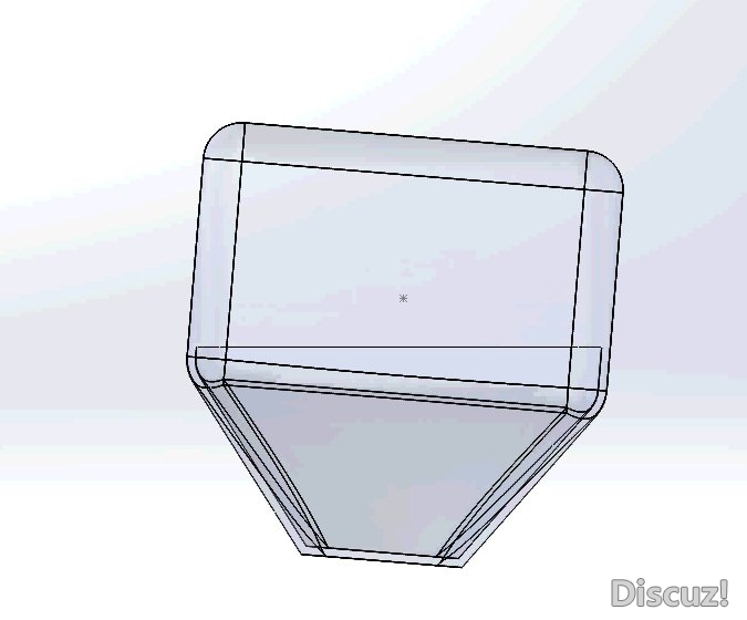

发表于 2015-7-22 08:19:57 | 显示全部楼层 来自: 中国河北廊坊
高速,是多高速度?    如果速度足够高,在图示情况下,水只会在原位置。如果足够慢,水将四处流动。
. S6 w2 a( |' y8 s& O2 U如果楼主有实际需求,可以找几个特殊位置点,来计算一下。反正SW可能查询体积,应该不难。

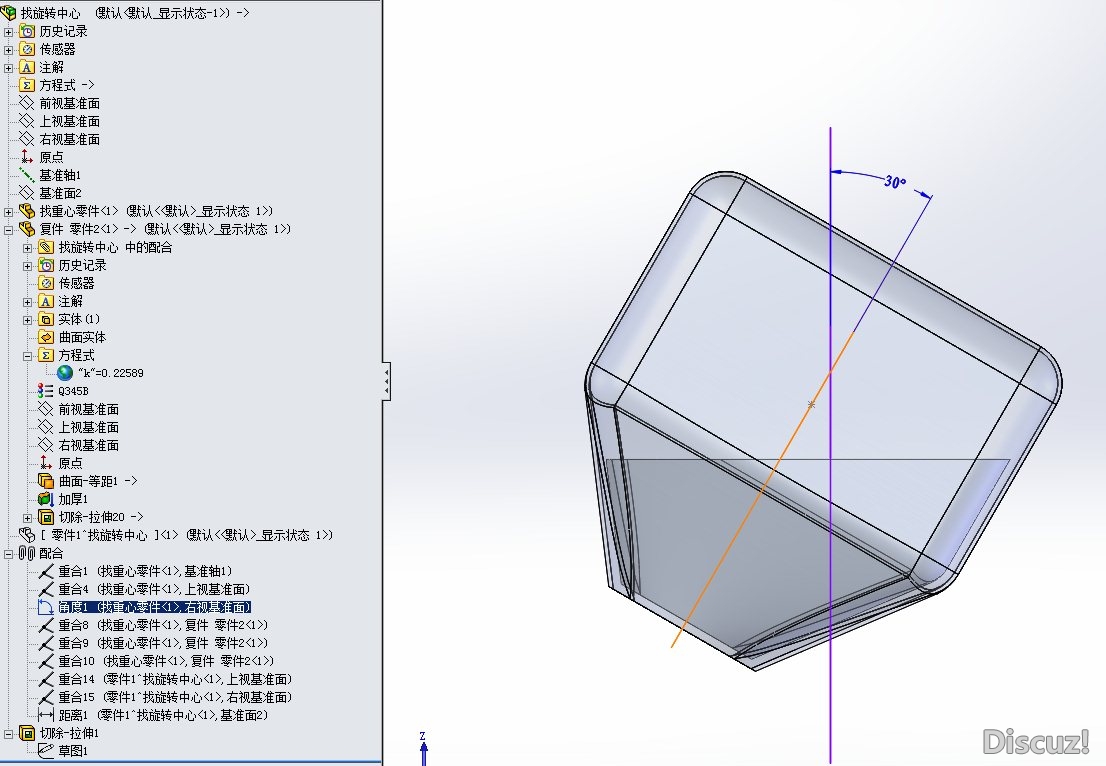

发表于 2015-7-22 09:49:15 | 显示全部楼层 来自: 中国河北廊坊
如果考虑割切高度的变化,大概能模拟液面流动的情况,从而保持体积不变。

发表于 2015-7-22 09:54:06 | 显示全部楼层 来自: 中国河北廊坊
上面 gif文件有点不完整,我将avi文件压缩一下,这个完整。

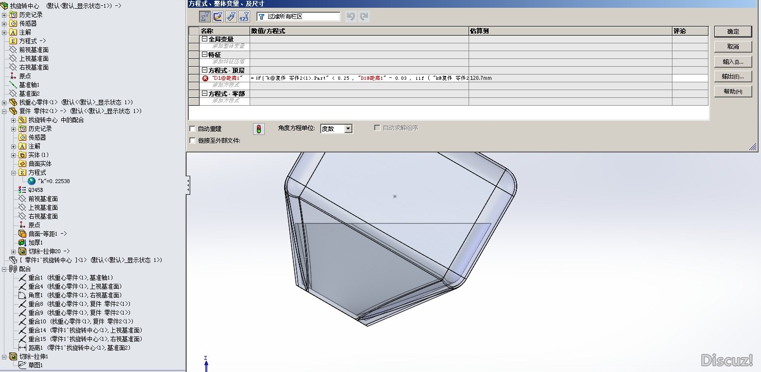

发表于 2015-7-22 10:59:29 | 显示全部楼层 来自: 中国河北廊坊
增加方程控制,使体积保持不变。

发表于 2015-7-23 07:53:51 | 显示全部楼层 来自: 中国河北廊坊
呵呵,我做的,也就是低速,足够低的情况下的模拟。/ _# D1 e: V- D; U$ x% Z! C* b, D( H
如果是高速,另当别论了。7 \/ y1 K0 `9 E! ?- ?4 |& ^$ W
也就是找个乐,当不得真的。

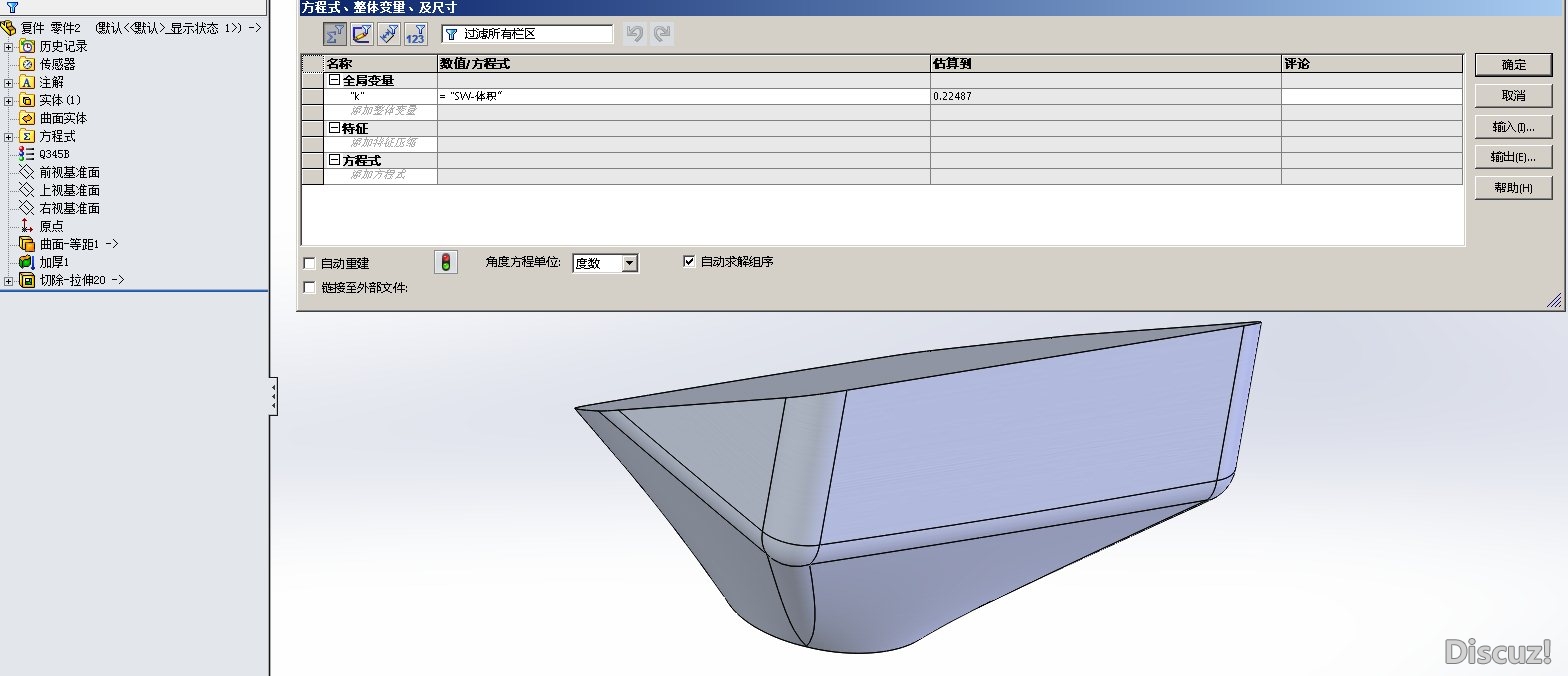

发表于 2015-7-23 08:34:02 | 显示全部楼层 来自: 中国河北廊坊
运用方程,建立所求体积函数
- u  G* S8 Z1 O6 [$ Q: s: F+ J用方程,条件语句判断,使得体积在变化区域。
2 w8 l* Q6 h6 Z; ~, J+ P不断按重建按钮,直到获得所需体积时高度值。- F3 n5 u; \0 E1 |
