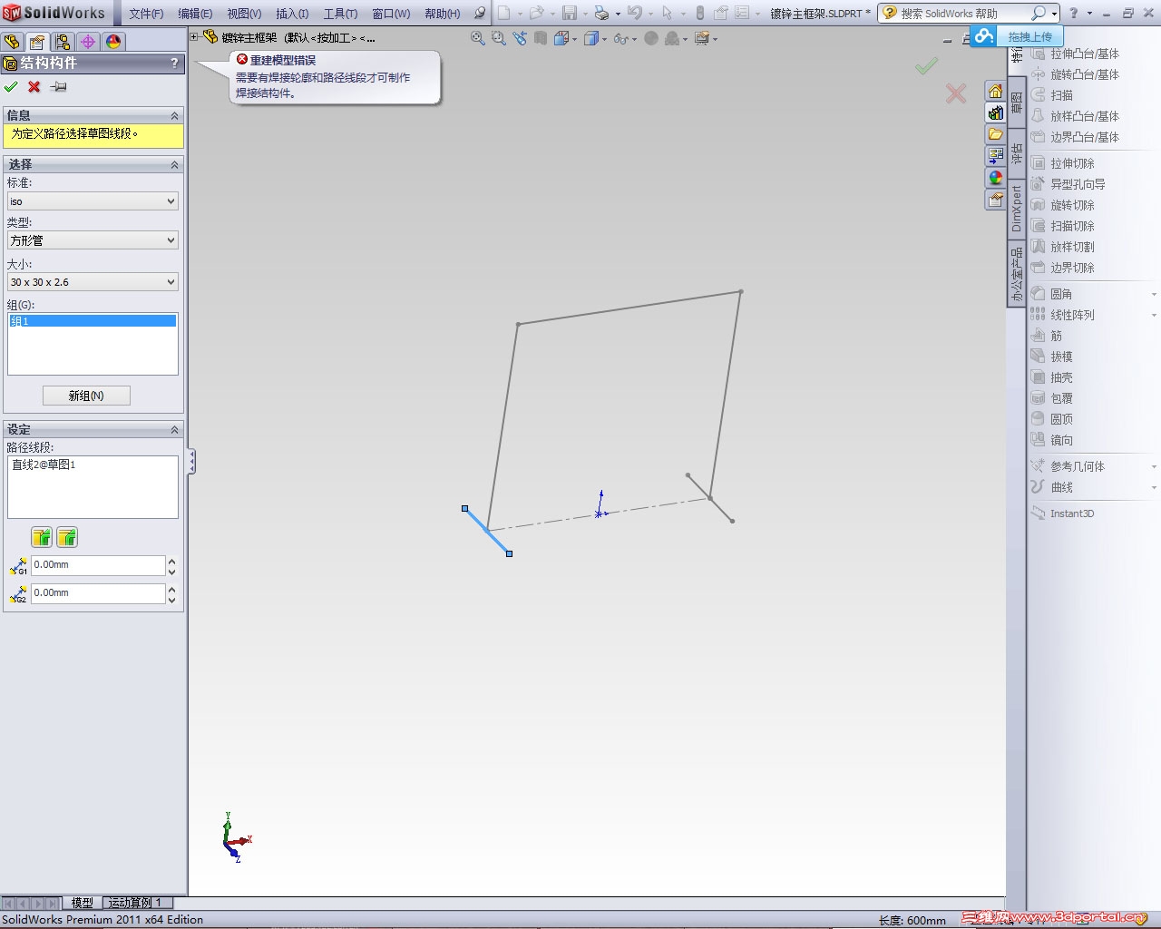

提示错误的截图
提示错误的截图
6 |" }! j# V8 J6 @* N如图显示,但是原来在win7X64上也没问题,同事的机器win8.1X64也没问题,就我的有问题,也是win8.1X64。系统、软件盘都是一个
发表于 2015-7-15 18:57:37 | 显示全部楼层 来自: 中国上海
SW2011官方应该没有说支持WIN8.1吧。。。在不兼容的系统上用软件出各种奇葩问题挺正常的。
