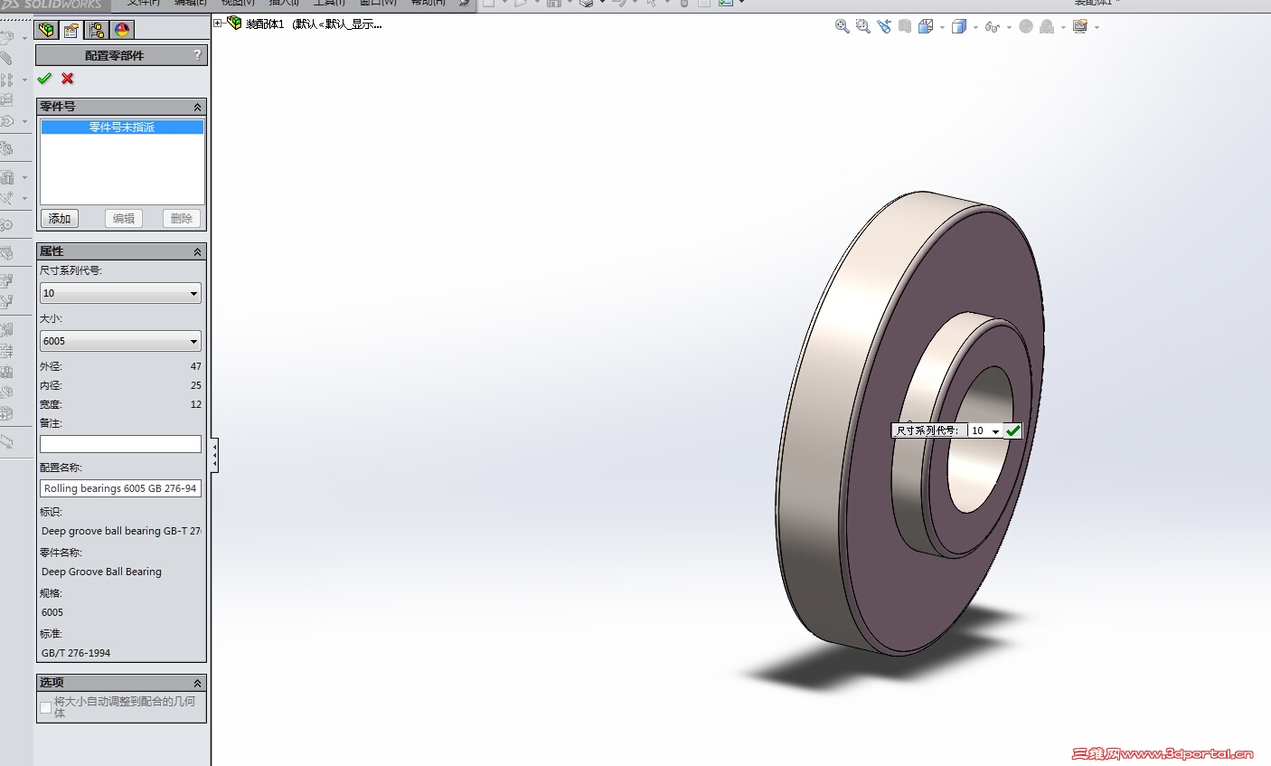

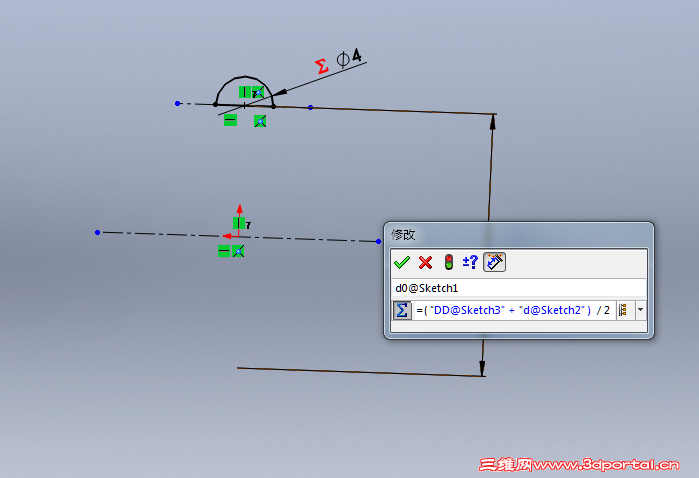

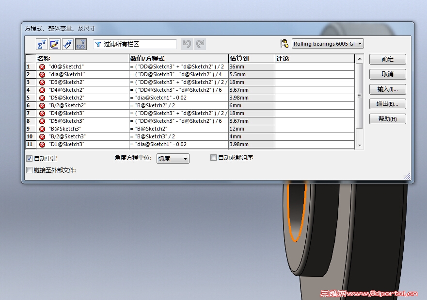

如图新装的2015SP4调入标准的轴承不正常,不知道是不是个性问题,我打开编辑发现方程式都是正确的,但草图的尺寸却是不正确的,两个明显不符, 56BRDCF@17{](S}FWTD$(SE.jpg F1SSLO4SJY9H~7)DVYF922G.png 草图间18,方程式是36,我试过其它的轴承座也不正常,问题就是方程式的值不能和草图同步,不知道有没有解决办法。
 楼主| 发表于 2015-7-15 15:34:56 | 显示全部楼层 来自: 中国河南新乡
把那个方程式前面的∑号点变成数值后,是对的,把标准件图里的每一个点一遍,会变到正确的状态,但不能解决根本问题,再打开还是不正常。
 楼主| 发表于 2015-7-16 08:32:30 来自手机 | 显示全部楼层 来自: 中国河南新乡
由于之前我的标准件目录和以往的2012有重复,换了个目录,现在装回sp3也不行,标准件还是不正常,我把标准件目录设置成一个特别的名称试试,昨天打开2011时发现标准件目录和以往的2011重了,重装换个目录看能不能解决问题。

- D( q2 }  N6 R: \; j现在装上sp3也是同样的问题,我把sp4装到其它电脑上没事,看来是电脑本身出了问题,重装系统,一切搞定
