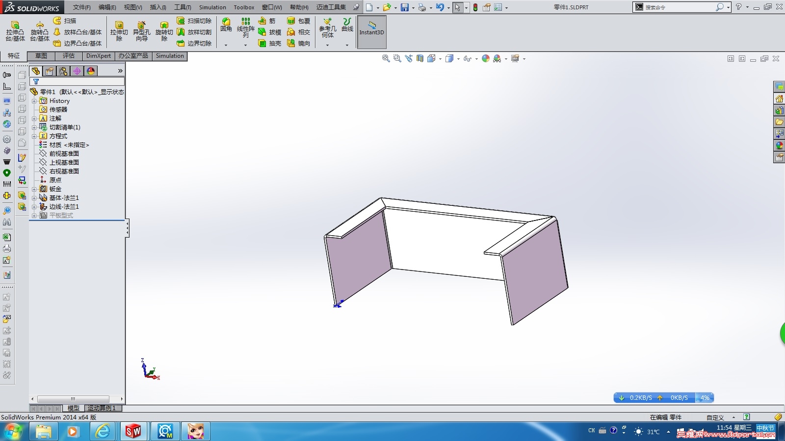

[求助] 这个零件如何做成正确符合实际的可展开且可折弯回去的钣金件
发表于 2015-7-15 10:36:54 | 显示全部楼层 |阅读模式 来自: 中国广东广州

发表于 2015-7-15 11:57:50 | 显示全部楼层 来自: 中国山东青岛
看看这个图吧,
 楼主| 发表于 2015-7-15 13:37:44 | 显示全部楼层 来自: 中国广东广州
wao119505 发表于 2015-7-15 11:57 static/image/common/back.gif" }& R* h9 N& d
看看这个图吧,
/ P( C1 B: p" b- H: i9 t! Y
solidworks我知道能做出来( F0 t: f; N) X* q: x' E% q: V
我是想问proe中使用壳命令转换成的钣金需要怎么处理

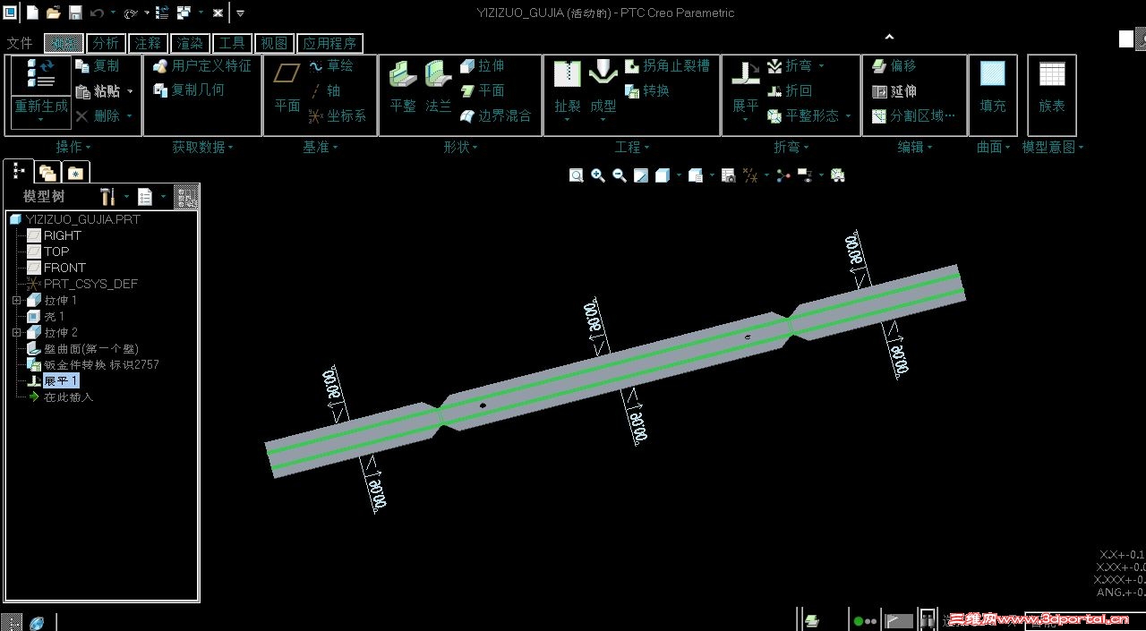

发表于 2015-7-15 18:21:18 | 显示全部楼层 来自: 中国安徽芜湖
没问题啊。点击展平命令就可以了。( x; w! K! r7 }7 O' D4 f6 q7 X; I

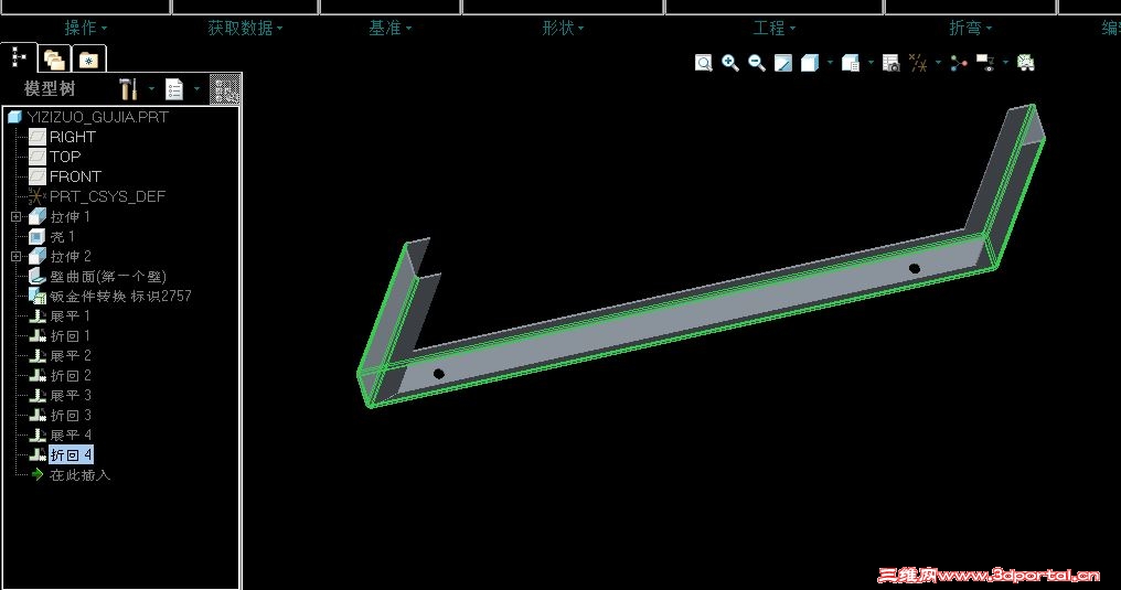

 楼主| 发表于 2015-7-16 11:15:36 | 显示全部楼层 来自: 中国广东广州
qwerabcd 发表于 2015-7-15 18:21 static/image/common/back.gif4 t2 v# W$ v& I6 |. K
没问题啊。点击展平命令就可以了。
" Z! h9 y3 x9 O; k8 U& p1 c8 G# Q
能再折弯回去吗?

发表于 2015-7-16 20:29:56 | 显示全部楼层 来自: 中国安徽芜湖
! _7 l, s! g* X第一次展平和折回可以,再一次的轮回就不可以了。检查提示圆角可能过小。

发表于 2015-7-16 22:03:15 | 显示全部楼层 来自: 中国安徽芜湖
* \" T9 B# P, v/ Y  U8 d修改后。扯裂连接和加大圆角后成功。
