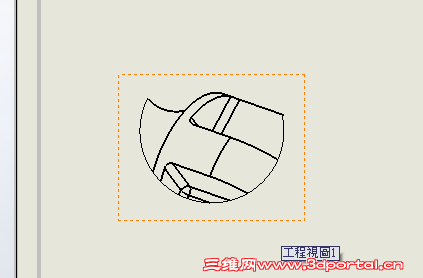

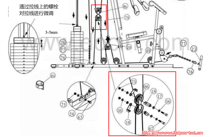

请问在solidworks composer中这样的图是怎么做  出来的

这应该是先在一张视图中做好了局部的放射并且输出,然后在到总图里插入2D图像做出来的吧

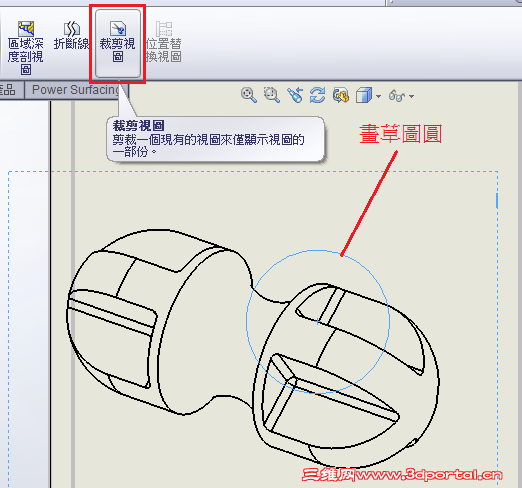

发表于 2015-7-14 20:35:33 | 显示全部楼层 来自: 中国台湾
& r4 K  I1 c$ S1 ~  D9 F# W# E( A
& l2 j# R& Y3 P 未命名.png 6 ~, N; ?1 i$ L2 ]7 S
& Q/ R  C4 X& r' U( t+ q; Y: T 未命名2.png 9 Z" ^# z7 r& I9 l9 q/ G
% x0 f/ w/ Z7 K+ I
再插入一次模型,選放射狀態,再將視圖修剪.

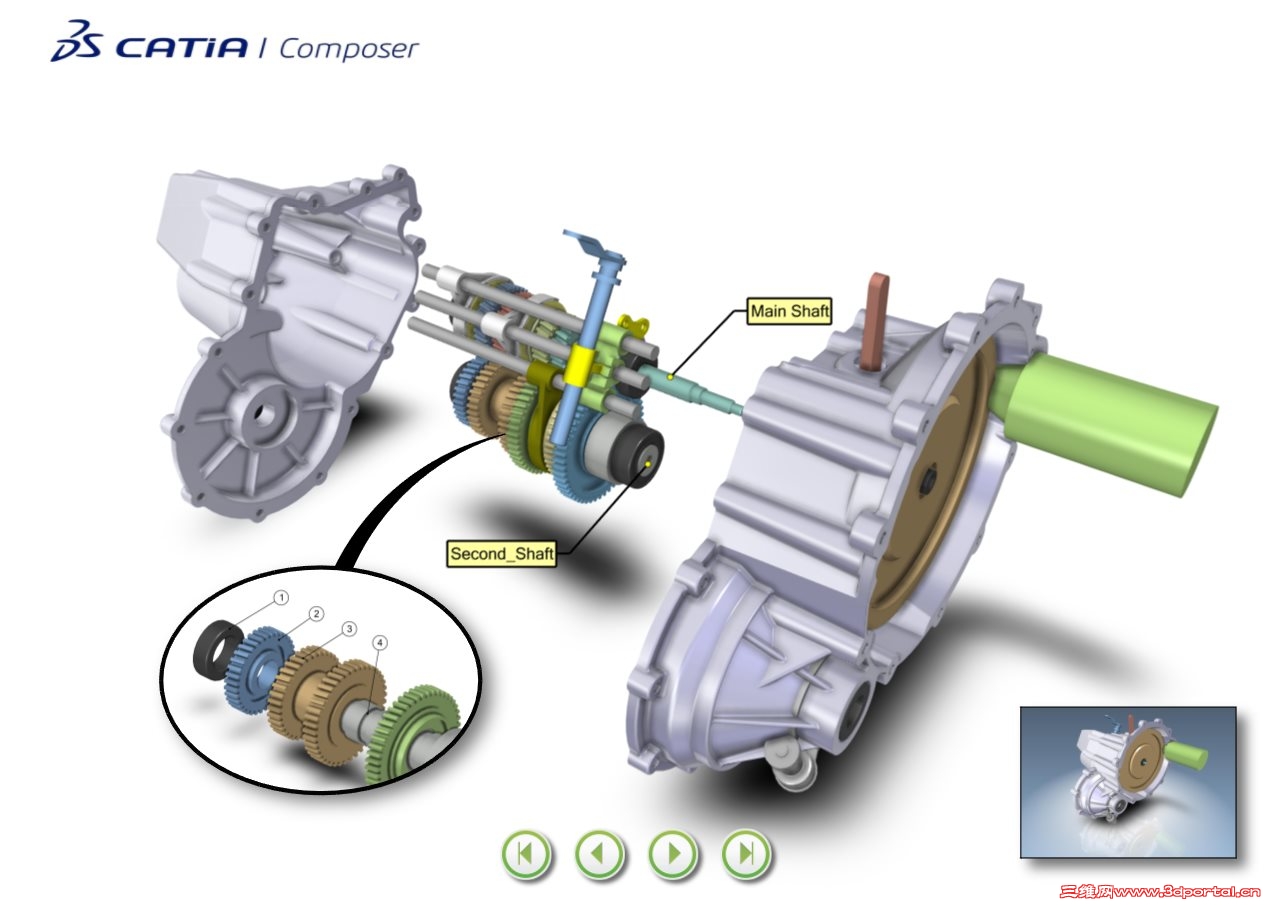

发表于 2015-7-14 22:24:49 | 显示全部楼层 来自: 中国上海
寂静天花板 发表于 2015-7-14 22:11 static/image/common/back.gif$ c& e4 l9 k. C: k7 R+ a# x
你这是catia composer;solidworks也有自己的composer。
4 t( I! x  O1 _$ p6 E' k2 {6 J
在solidworks composer2015里面的案例模型里带的LOGO都是CATIA COMPOSER% E( N8 \+ Y2 W0 T2 ~/ h9 b9 a
其实就是在SW COMPOSER里做的。。。
 楼主| 发表于 2015-7-15 08:33:47 | 显示全部楼层 来自: 中国湖北武汉
heat_ice2000 发表于 2015-7-14 20:35 static/image/common/back.gif8 M" [- `0 f9 _4 m5 ]: F3 N1 q
9 l; j3 E; E+ w2 W& D5 Q谢谢回复,不是用SW工程图做的 ,是用SW composer里面做的。
; X: |* p, c3 t8 T& l4 o你这是catia composer;solidworks也有自己的composer。
: _4 Z+ U2 v" B$ n) Z3 `就是solidworks composer
 楼主| 发表于 2015-7-15 08:40:21 | 显示全部楼层 来自: 中国湖北武汉
KT-KID 发表于 2015-7-14 22:24 static/image/common/back.gif
- j; X9 g& U7 z5 S: Y$ G9 N在solidworks composer2015里面的案例模型里带的LOGO都是CATIA COMPOSER4 v- p( N5 q5 c# m/ k2 q
其实就是在SW COMPOSER里做的。 ...
8 T- Z. e% j7 V! o. A- B% j# i- C
composer好你最早就是专为支持CATIA的 叫CATIA COMPOSER  ,后面包含在SW里面就出了一个新名称SW COMPOSER
