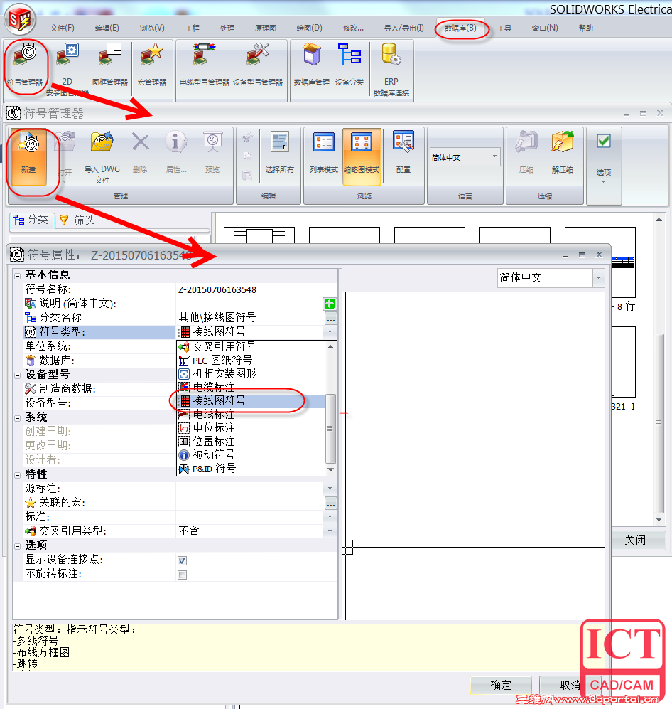

        1.在符号库中单击新建PLC的符号.符号类型选接线图符号

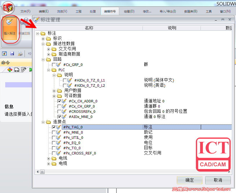

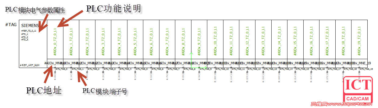

* P5 b6 R4 D; _. d" T        2.通过绘图的方式绘制需求的PLC符号图形,如下图类似.
& z9 D# k& L; I6 F& A8 W9 p 2.png 7 ]( B4 h1 b. m- p; {) _2 A
        3.点击插入标注。准确配置PLC模块的功能说明,地址等属性标注,可自由添加.

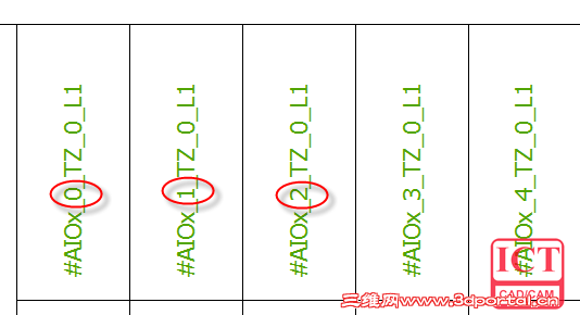

! T+ D! ]5 V$ i5 n0 ]        4.如若PLC点有多个,复制后,可双击手动逐个修改序号.) {$ |/ j3 M9 f; o2 K

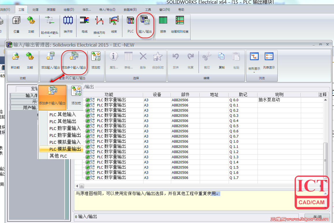

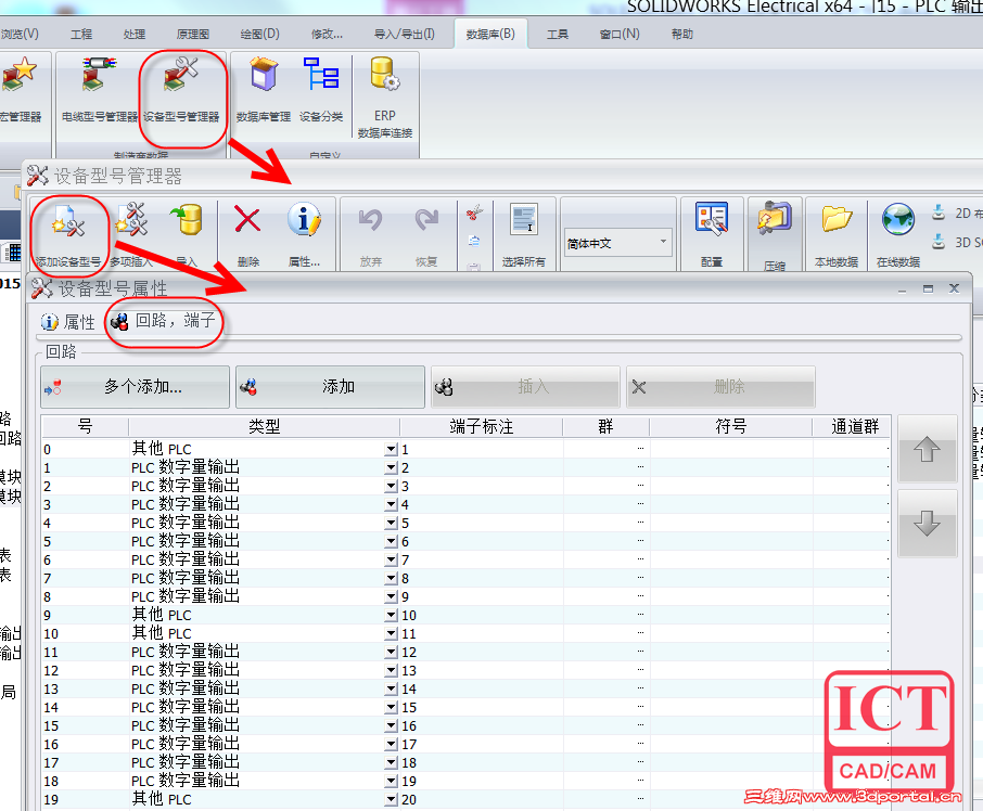

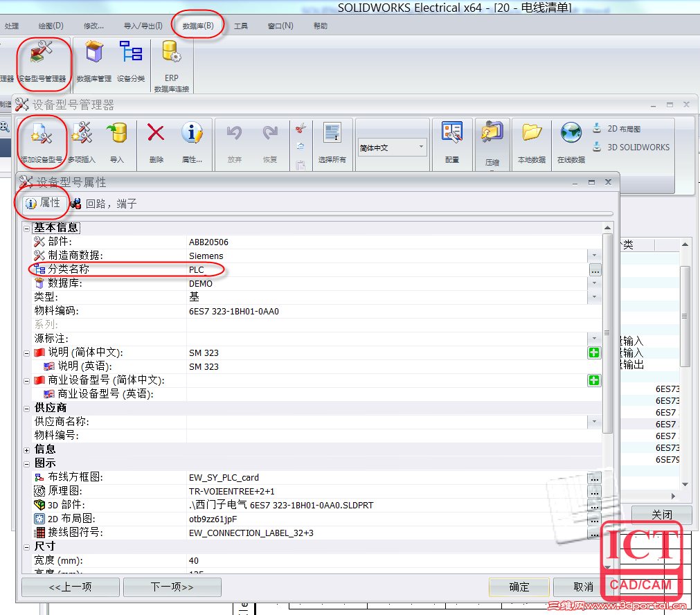

- O- P. z: ]5 W        5.各个点位的属性标注,如PLC地址,功能说明等的数量与各个模块实际PLC点位一一对应。插入多种属性标注后,保存。开始PLC设备的创建。打开数据库---设备型号管理器。点击新建新设备。
6 B4 J# o( `3 r, F7 Y/ G( N 5.png   R+ a. B# q/ H4 c& c
        6.在创建PLC设备的时候注意,创建的回路类型,端子数要与上图符号结构的回路类型,端子数量均要保持一致.# h3 T. h5 M/ D- ?! @* }7 \

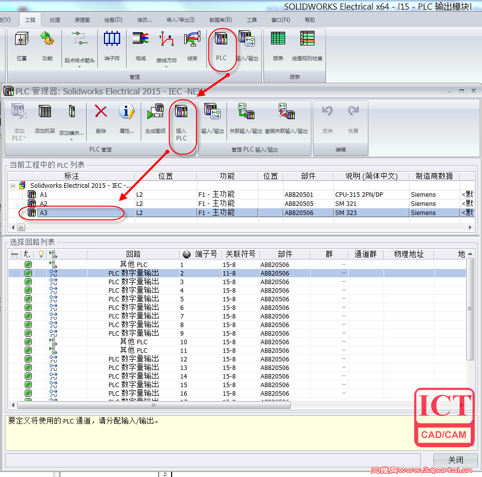

0 `! i( N* M" W5 k9 c% O9 K        7.打开工具栏的工程。在创建PLC输入/输出, 且输入PLC地址和功能说明时就要注意,给每个模块分配的点位数量要与模块实际点位数关联要保持一致, 添加单个输入/输出或多个输入输出均可,选择回路类型:0 e" k% Z, P$ d4 ]# Y: H+ }3 ?
7.png 5 Z  b$ b5 P- b, Z3 |

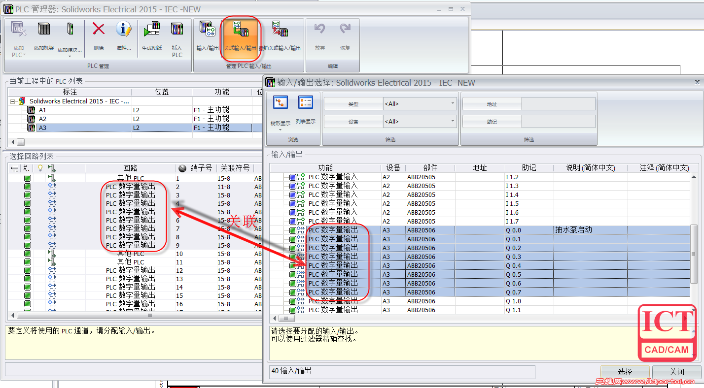

        8.下图的PLC A3就是在上面步骤中新添加的设备.通过”插入PLC”将A3添加.$ m; a( [9 y5 M1 [$ V& \  Q) ]2 h
        打开工具栏的工程,单击PLC,选中下图中要关联的PLC模块.7 X1 w7 c. `4 P8 e: G: l8 s
% f2 M: h$ U5 w/ l* y. y; q. }- x        9.单击关联输入输出,选择更改关联: I8 [/ i" R  i7 H

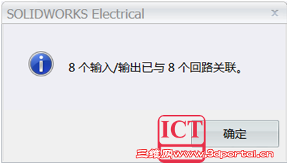

        选中要关联的输出点,选中的数量要与模块中选择的数量和类型一致。
6 A2 C  N. A1 X" i) N 9.png $ m' j  c8 B, f5 v$ T
        点击选择,出现下图窗口.表示模块PLC点与输入输出关联成功。

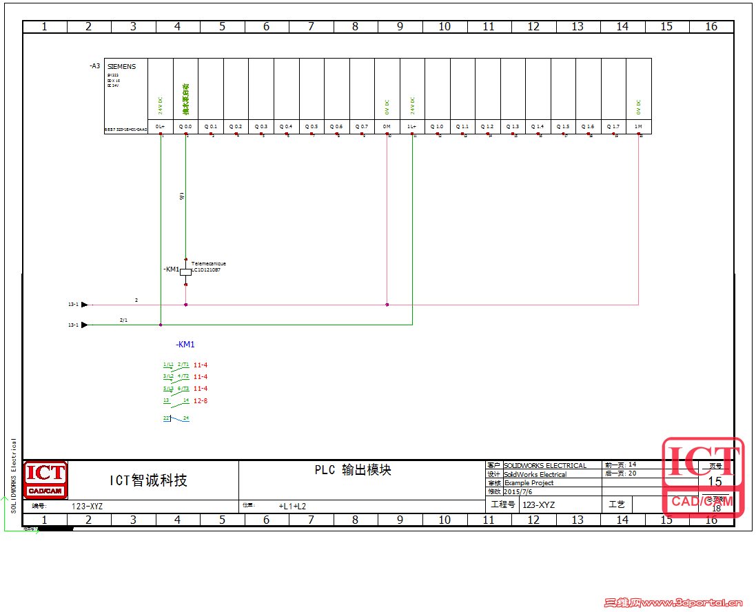

" z' W* w$ ~& {: h' `, x% x        10.在原理图中,与元器件的连接可自由定制。6 l8 p1 j. g# ]0 h' m
