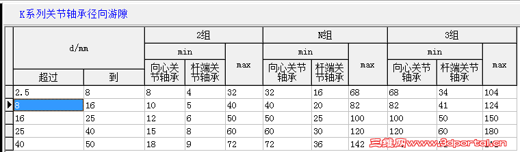

有间隙配合的吗?需要一种比较松动的关节轴承% p4 D, Z+ \0 R3 ]1 V3 c( X: \

有,这是根据轴承的级别和你的使用工况来确定的

参考
