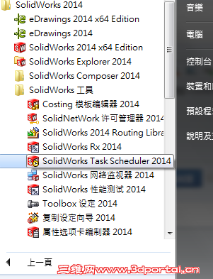

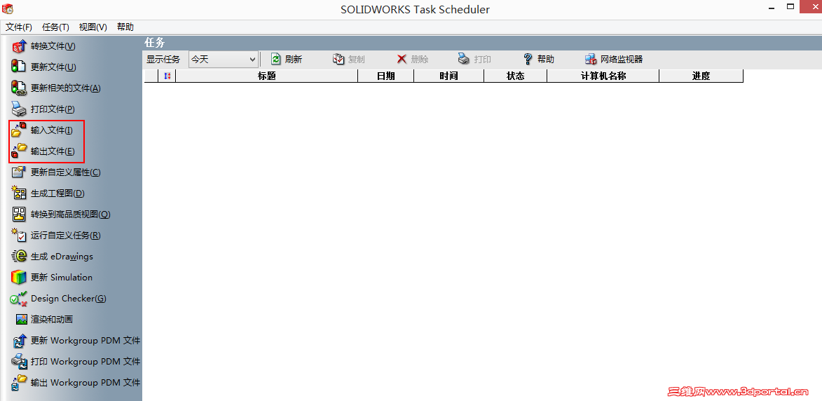

发表于 2015-7-9 12:37:53 | 显示全部楼层 来自: 中国澳门
SolidWorks task scheduler 就有此功能,不需要插件
发表于 2015-7-9 13:36:05 | 显示全部楼层 来自: 中国湖北武汉
dragon1108 发表于 2015-7-9 12:37 static/image/common/back.gif
( ^/ ]) U. V  ^# V1 _, vSolidWorks task scheduler 就有此功能,不需要插件
( f0 r" C) f* }; \7 R9 }5 B对的这个工具理更好用( J1 M+ o2 R  Y$ V! l+ N' d
 楼主| 发表于 2015-7-9 22:21:55 | 显示全部楼层 来自: 中国安徽蚌埠
& _3 B1 f7 z) M( c  ^% uSolidWorks task scheduler 就有此功能,不需要插件
/ ~/ ~: h+ S! d我的没有,要下载?
发表于 2015-7-11 16:20:48 | 显示全部楼层 来自: 中国澳门
點擊開始→SolidWorks版本→SolidWorks工具,就有了
发表于 2015-7-11 16:40:23 | 显示全部楼层 来自: 中国安徽蚌埠
dragon1108 发表于 2015-7-11 16:20 static/image/common/back.gif
3 c" d4 D$ ]. o- c. `8 H9 }點擊開始→SolidWorks版本→SolidWorks工具,就有了
/ e& C1 ?. z0 c% o0 q
点个赞,还是软件自带的方便……

发表于 2015-7-13 12:27:49 | 显示全部楼层 来自: 中国广东深圳
dragon1108 发表于 2015-7-11 16:20 static/image/common/back.gif: ~: q0 z+ R7 `2 E: |
; D7 u+ z# |: d+ r7 }! O不好使,转一个文件夹的工程图为CAD,结果只转成了其中一个文件。。

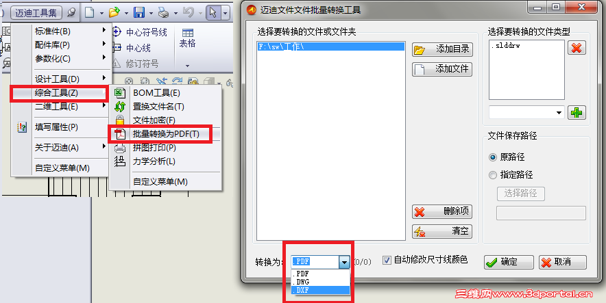

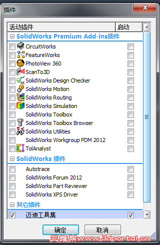

发表于 2015-7-17 10:56:49 | 显示全部楼层 来自: 中国上海
麦迪不错的,用了一段时间了。4 Y" J) a9 R- X* n8 ~  z* ]- C; U
( A1 {8 S$ P! ~3 i8 {自带的软件转起来太慢。

 楼主| 发表于 2015-7-17 19:02:38 | 显示全部楼层 来自: 中国安徽蚌埠
Spzorro 发表于 2015-7-17 10:56 static/image/common/back.gif
5 B# p  ^7 H6 G$ t麦迪不错的,用了一段时间了。) o1 P5 z) d$ r, _4 O/ s" H7 d+ r
1 H& h" K4 Y* N% q  x3 C5 _3 L
自带的软件转起来太慢。
) S/ E/ x. N  }9 ?8 y4 ?8 p. D我也这么想,而且自带的软件转出图纸要大

发表于 2015-10-12 13:41:57 | 显示全部楼层 来自: 中国山东烟台
我用2010自带的task scheduler转的PDF挺好用的,以前都是一张张转的,现在可以空出双手做别的啦,谢谢dragon1108.

发表于 2015-10-16 18:20:13 | 显示全部楼层 来自: 中国安徽合肥
dragon1108 发表于 2015-7-9 12:37: `7 \4 B/ o* G+ t: u/ }4 @
" f+ P$ `3 q: I& y! w  ?
为什么我的SolidWorks task Scheduler用不了。
- `% p) G; v& z( ^+ f3 ]1 `* O每次都提示  SolidWorks Task Scheduler在排定任务时遇到错误。
