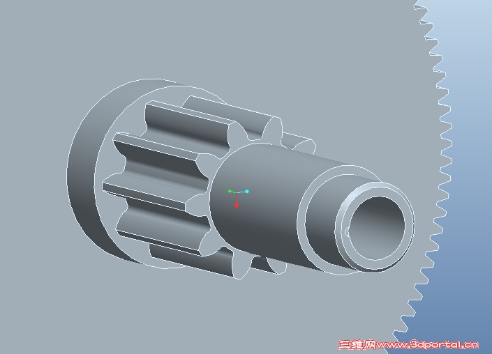

" t' n6 Y1 p( r  t如图这样的轴零件,这样的非标准渐开线齿轮。改变齿顶高系数与齿根高系数是为了避免根切,加强齿根部强度
0 @1 r& j7 D: v5 H% C小批量生产,不想做专用刀具,还有其他方法加工吗?电火花可以吗?

用齿轮软件,能画出齿形CAD图, 可以用慢走丝加工的, 以前三角花键 没处滚,后来也是慢走丝割的

加退刀槽插齿机加工,数控铣齿都可以!
