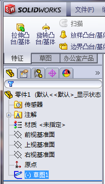

[已解决] 画直线还能画出圆弧,奇怪

一点都不奇怪,楼主第一天学SW吗

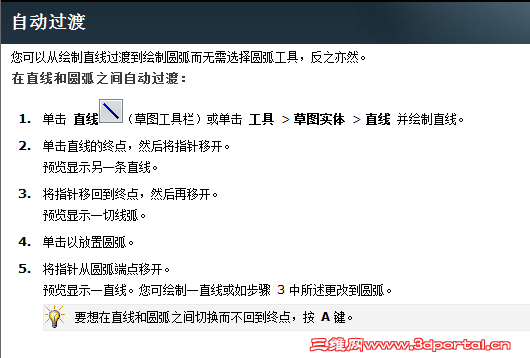

发表于 2015-7-8 14:52:44 | 显示全部楼层 来自: 中国北京
自古就有,指一下端点再拉出去就是圆弧

发表于 2015-7-12 08:21:41 | 显示全部楼层 来自: 中国湖北黄冈
人工智能绘图技术。目的是减少鼠标操作次数,提高绘图效率。
1 h/ Z/ w# x( u2 k: V, T大部分软件现在基本都具备这样的功能。

发表于 2015-9-23 22:04:49 | 显示全部楼层 来自: 中国内蒙古呼和浩特
这个是可控的,画直线时按A就会画弧了,再按A又是直线了

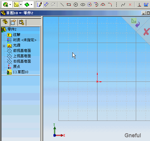

发表于 2015-9-25 17:14:43 | 显示全部楼层 来自: 中国台湾
本帖最后由 judyyai 于 2015-9-25 17:16 编辑 7 w! ^5 a& l' |1 Z* }+ c
gld123 发表于 2015-9-24 10:19
. ?# I" T/ ~  j/ @, s) D) H谢谢,学习了。
& Q6 @/ O: K$ K1 A: w0 [3 y畫完直線5 N0 K) V' d! A: A$ |8 R
例如由左至右,拉出一條線,再下第2條線時,
) g* Y5 y0 [1 h4 y3 n0 u( s6 [: v  ^# r在右邊點一下拉出去(此方向決定你的弧方向)
$ [6 m3 z& [. M4 S7 w3 `/ U) ?- K再拉回右邊的點, 再拉出來就是弧~
