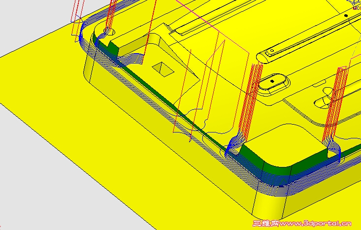

[求助] 为什么精铣所有的时候刀路会过切到检查曲面上
发表于 2015-7-7 19:38:26 | 显示全部楼层 |阅读模式 来自: 中国上海
为什么精铣所有的时候刀路会过切到检查曲面上http://file:///C:\\Users\\Administrator\\AppData\\Roaming\\Tencent\\Users\\443915194\\QQ\\WinTemp\\RichOle\\F$U)U5Z_1D]5T9LSDZ7]KR4.jpg

我理解你的意思,你指的是刀路拐弯到干涉曲面上,对吧,

不知道你用的哪个版本, 下次记得告诉下, 你这是参数设置的不对,把干涉曲面的余量侧面设置成0.005,底面0试试,如果不行 就都设置成0.005,你用版本如果是E11或者E12干涉曲面设置成优化。
