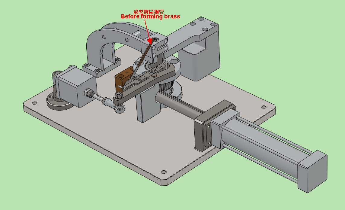

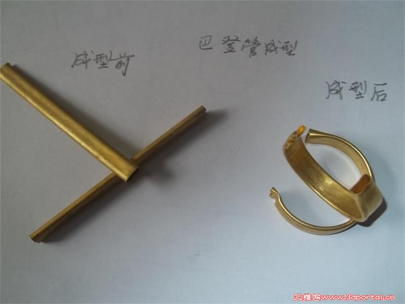

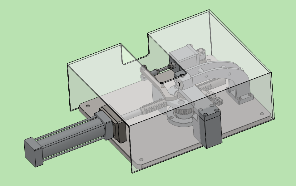

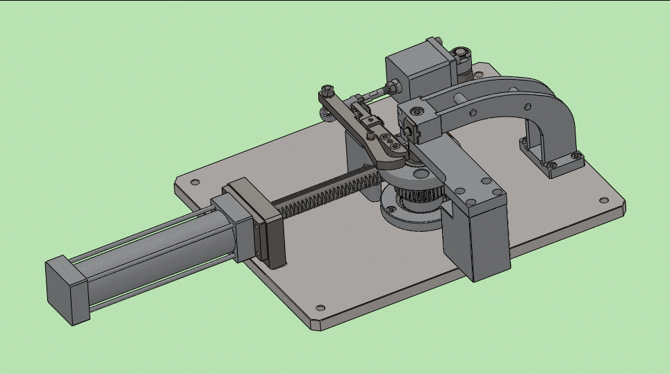

是一種簡易的巴登管成型機作參考# H# l$ R+ C' l# Q- q/ [0 X
0 M  L4 j) O1 n/ w% o* e 巴登管成型.jpg
' c+ V, z0 u* j/ z. [& f. U3 X$ U6 x2 C/ M: Z& o
2 v9 f  w5 ~) R- p Baden tube forming_2.png 9 Z4 W8 T! Z* d. {5 D0 Q; H5 C
Baden tube forming.gif + C% b% `# X# \/ ]

壓力錶用的,巴登(是個人名)管因內外徑曲率不同,管內有壓力時,銅管會伸張驅動連桿帶動錶針.

9 j9 |7 T9 z, B9 n附step檔參考! N( H9 b+ p1 L
6 v0 w7 h& e; a% M Baden tube forming Assembly.zip (689.46 KB, 下载次数: 87)
