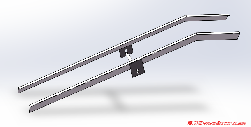

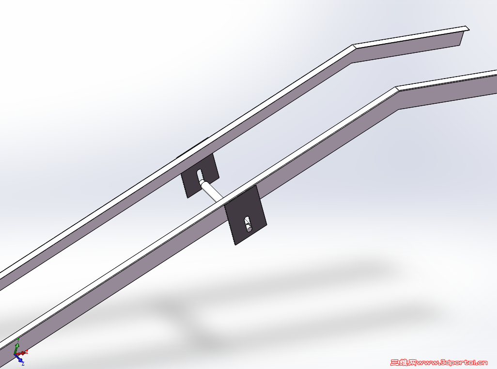

这个皮带传动 电机怎样在 中间传动了  中间的轴是主动轴 两头是从动轴  不知道怎样把电机安装了 ??4 c* _1 r  `: o; d9 j$ c7 ~0 @

是输送带还是传动带?电机为何不安装在两端?输送带电机置于中间不适用,传动带电机置于中间会使结构复杂
发表于 2015-7-24 19:56:21 | 显示全部楼层 来自: 中国浙江宁波
爬坡带不建议把电机装在中间。楼主确定要装在中间的话,可以用两个压带辊,在用一根主动辊,也就是Ω式的传动!
发表于 2015-8-13 06:53:36 | 显示全部楼层 来自: 中国北京
建议最好是将电机放到上方,当然也跟你结构空间有关系,上方实在没位置放中间也不是不行。
发表于 2015-8-13 11:17:43 | 显示全部楼层 来自: 中国辽宁沈阳
支持3楼,皮带传动中的包角问题,可以查找一些相关资料,对于此类的结构形式在同步带的传动中比较多,板链的输送结构也有类似。
