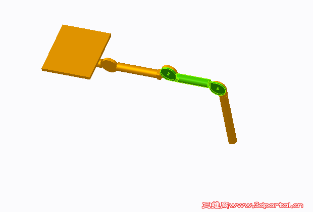

我在做一个手动机械控制的机械臂加托盘  但是托盘无法在机械臂弯曲伸缩改变角度的时候  让托盘始终保持水平状态。。求高手指点呀。。/ b/ h" e0 ?2 Z7 F
关节是可以转动的 关节转动支臂可以改变角度

用平行四边形机构通过关节就可以实现。

这是机械原理中的轨迹法,CAD模拟下就好了

谢谢指点 这个方式我知道  但是我想要的是  管外没有多余结构   所有机械控制必须在管内完成。。。不知道有没有更好的控制方式。。

1 z8 Z8 n1 \4 V! g( I" c谢谢指点  我要的是控制方式  好像光模拟解决不了问题。。

可以考虑电控,在托盘和第一节之间做2个控制位,用电子水平仪

; S1 f' ]  X( @' ]. p5 o感谢你的回复  这个成本太高了  也太复杂了。。我只要简单的机械控制。。- L5 X* f7 d2 `+ }

那就改结构吧,这种单臂结构无法平衡

可以参考机器人.
