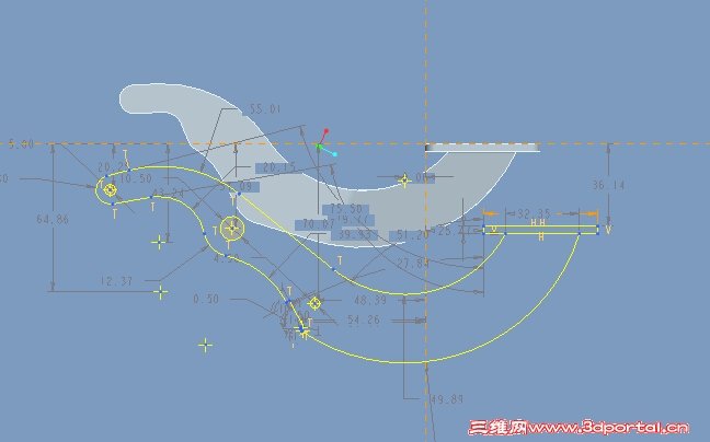

11.jpg / n# M6 `1 e+ S" T$ d* b' f8 ^$ N
类似这样,要把两者的基准点对齐,方便修改实体

用什么格式导入cad的?
发表于 2015-6-27 16:22:59 | 显示全部楼层 来自: 中国湖北黄冈
草图只有一对X、Y尺寸与坐标轴相关、其余尺寸与截面内部元素相关。这样导入后只需要改动这对X、Y尺寸即可。而其余几何元素位置不变。
 楼主| 发表于 2015-6-27 17:09:38 | 显示全部楼层 来自: 中国广东广州
qwerabcd 发表于 2015-6-27 15:21 static/image/common/back.gif1 [, a9 _6 n6 D" Z
用什么格式导入cad的?
0 {. t3 S4 N4 \2 c# Z2 K我是说cad中画好轮廓后导入proe草图
 楼主| 发表于 2015-6-27 17:13:20 | 显示全部楼层 来自: 中国广东广州
tangcarlos3d 发表于 2015-6-27 16:22 static/image/common/back.gif
$ E" v% A- Q" ?草图只有一对X、Y尺寸与坐标轴相关、其余尺寸与截面内部元素相关。这样导入后只需要改动这对X、Y尺寸即可。 ...
+ y  E- z: |4 i$ u; _" _其余尺寸都是弱尺寸,拖动一个点并不会整体移动轮廓。即使把尺寸改为强尺寸,拖动一个元素都不一定不会更改某个强尺寸,如图上那么多弱尺寸和约束,要一个个锁定会死人的
发表于 2015-6-27 18:01:37 | 显示全部楼层 来自: 中国安徽滁州
PRO/E不知道,SW很方便。
发表于 2015-8-3 10:31:44 | 显示全部楼层 来自: 中国陕西西安
在CAD中画好截面后,找个截面的基参考准点,移到CAD的0,0点,再插入PROE
 楼主| 发表于 2015-8-6 14:38:52 | 显示全部楼层 来自: 中国广东广州
king9353 发表于 2015-8-3 10:31
5 i# x/ o( T( X" _) |在CAD中画好截面后,找个截面的基参考准点,移到CAD的0,0点,再插入PROE
. Z+ |$ ~( f! M$ M; E7 O, H* J8 \# J
插入proe的草图截面默认基准点感觉是截面的重心?
