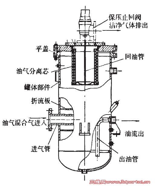

本帖最后由 cdjspring 于 2015-6-24 08:57 编辑 % ^- C- n5 I) A: U- ?
" p; M8 A) X5 @* D% B3 N  n" `1 h! ~是这种的吗 ?

说说自己的经验
% |: P5 S4 L3 _/ G+ C
3 E7 v" a: {3 Z( L7 D- }  A4 j说说自己的经验:在进行油气分离器设计时,布置合理的切向油气进口,布置合理的折流板和挡油板都能起到良好的粗分离效果!
 楼主| 发表于 2015-6-24 20:30:41 | 显示全部楼层 来自: 中国浙江宁波
就是这种气液分离器,,你是做这行的吗?
