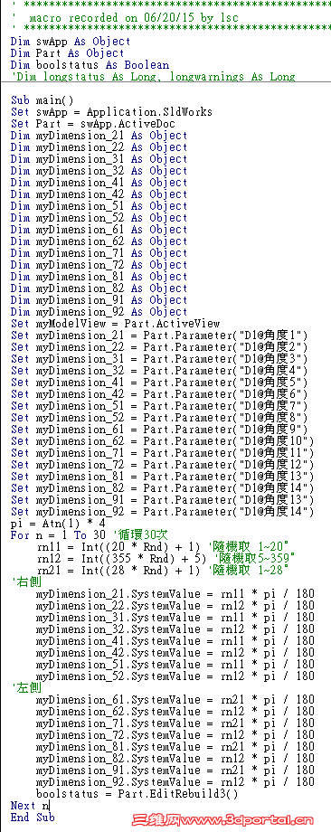

这个动作是一个个设置还是^

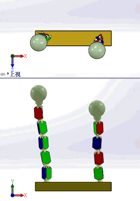

用vba宏抓一個個肘節的適當隨機角度所組成,
) u0 G4 `9 D4 @' I. O8 D  a! i可以每執行一次會有不同效果.
, _; N) R" n( n$ ~9 c0 u6 m' }
