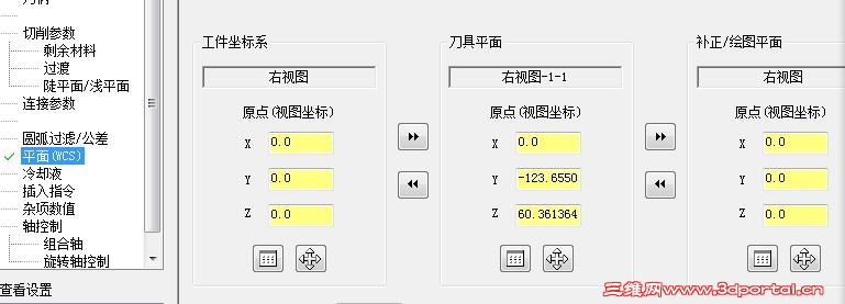

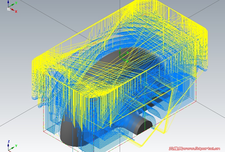

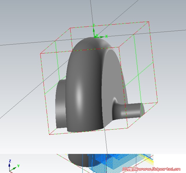

普通立式加工中心,不要电极加工,几个面加工才可以加工到位,侧面使用毛坯二粗9 G2 g; `9 o0 Z- B4 G( Y
细节就不要考虑,只是方案正确不
4 {3 |: e& p0 E( n9 a4 x) L说明:示意图两边没画平面,不然又有人说直径车床的飞要cnc
6 |4 J. d+ S: H4 B/ w2 H  e, X 1.jpg

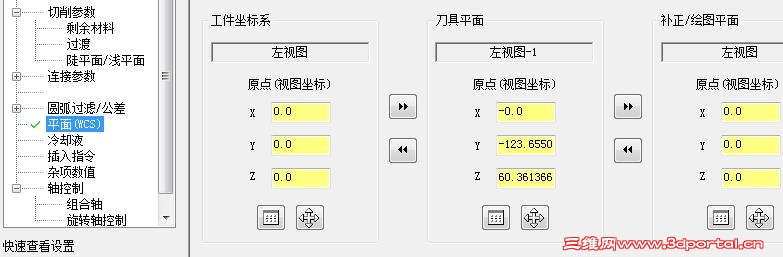

 楼主| 发表于 2015-6-18 21:58:05 | 显示全部楼层 来自: 中国重庆
加工平面设置8 x. e: O- Q3 v8 W' t
' n0 g/ N6 f, f8 D+ m% V3 x% T 4.jpg
发表于 2015-6-18 22:55:34 | 显示全部楼层 来自: 中国浙江宁波
还没搞懂这几个平面关系,请指教下
 楼主| 发表于 2015-6-18 23:02:59 | 显示全部楼层 来自: 中国重庆
目的就是做完一个面后,手动翻转找正,再用上次的二粗加工避免走空刀
发表于 2015-6-19 08:05:03 | 显示全部楼层 来自: 中国福建泉州
不能考虑车加工再分开吗?
发表于 2015-6-19 08:10:56 | 显示全部楼层 来自: 中国广东梅州
threestone 发表于 2015-6-19 08:05 static/image/common/back.gif4 E% L( J/ p  b, @- q
不能考虑车加工再分开吗?
/ a) X  {$ C% D4 G4 }/ v& H# n支持啊!思维变一下!就会很简单!车一个分两半多好!
 楼主| 发表于 2015-6-19 18:25:07 | 显示全部楼层 来自: 中国重庆
5 T* g% W+ O8 v) u) \* j1 C不能考虑车加工再分开吗?
. H3 H7 ]) \/ j已经说明:示意图两边没画平面,不然又有人说直径车床的飞要cnc
 楼主| 发表于 2015-6-19 18:25:38 | 显示全部楼层 来自: 中国重庆
xiongbing 发表于 2015-6-19 08:10 static/image/common/back.gif
5 }* i0 J' ]5 Z6 J: F9 x: u支持啊!思维变一下!就会很简单!车一个分两半多好!
1 T1 v% y) K# g$ o5 D! x已经说明:示意图两边没画平面,不然又有人说直径车床的飞要cnc
发表于 2015-7-11 12:24:31 | 显示全部楼层 来自: 中国北京
好流弊的刀路
