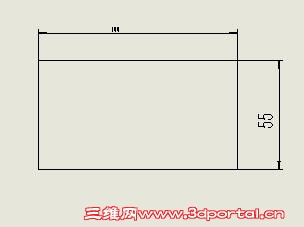

6 `6 J; w0 t" @+ Q Snap1.jpg 工程图标注字体小怎么办,点击修改后,在标注其他尺寸还是小。( [; Q+ X, e& N0 ]# x

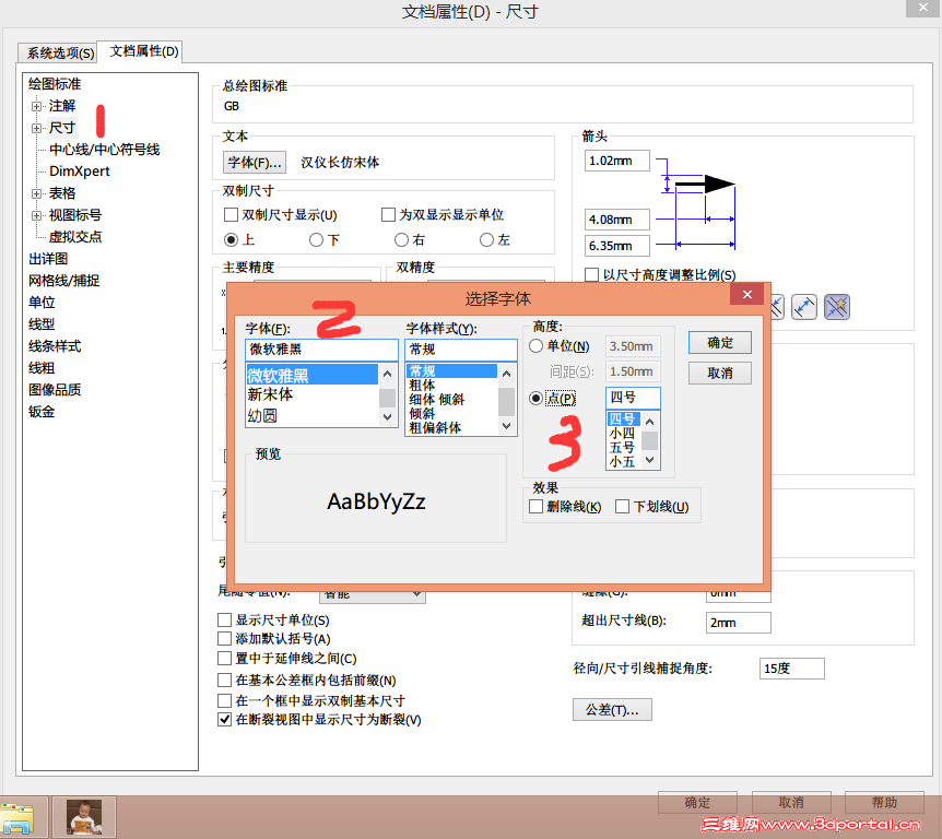

选项里设置。

发表于 2015-6-15 15:03:26 | 显示全部楼层 来自: 美国
可以设置好之后另存为一个模板文件,下次按新的模板打开工程图就不用每次重新设置了。
 楼主| 发表于 2015-6-15 15:29:07 | 显示全部楼层 来自: 中国河北廊坊
大隐于市 发表于 2015-6-15 15:03 static/image/common/back.gif
  s. M( \+ f/ u1 b" Z( U可以设置好之后另存为一个模板文件,下次按新的模板打开工程图就不用每次重新设置了。
) G! e% w: h2 B8 }& V5 j- U, s( G; Y+ A谢谢,懂了。。。。。。
