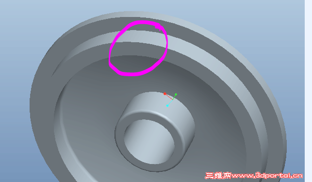

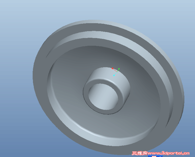

" V9 M! T& |5 S1 B- c( m5 E. m1.目前采用的是铸造,材料为HT300。质量为。485-505克。怎么使他继续降低成本。内孔里面有道孔密封槽,和一节螺纹。大概就这些
盖

图示部位减薄,高度减低。9 [/ v1 O- ~! ~; w0 ^  y! c% m

& L8 i- \) \9 O: u- A8 ^& S' _图示部位减薄,高度减低。
2 x" G. v! y' f' p4 V图示部位子口只有5毫米,这个批量很大,一月出货30万件
 楼主| 发表于 2015-6-17 16:47:57 | 显示全部楼层 来自: 中国湖北武汉
要求不高,我孔里面只要不漏水就行,里面有道内密封,压力在0.15-0.3兆帕。工作温度是常温,批量大一月最少30万,材料说错了应该是HT150.
1 Y. A4 Y; }7 W5 h- [- X8 Q9 e5 a+ M大家看注塑怎么样
 楼主| 发表于 2015-6-17 16:52:27 | 显示全部楼层 来自: 中国湖北武汉
目前这个产品2.9元一个,我们公司想做到2.6元

要求不高,批量这么大,用注塑不错。
