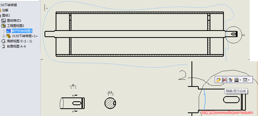

辊筒类零件焊接的,轴不剖视,要有键槽的的剖视图2 ^  j- O! ]' h* l/ P& L
生成主视图,选择断开的剖视图,留下主轴键槽,7 `% ^+ _9 f/ r6 i, G
点击主轴剖面线选择无,隐藏断裂剖视线条,

 楼主| 发表于 2015-6-14 07:19:04 | 显示全部楼层 来自: 中国安徽蚌埠
大家碰到这类零件怎么制作

轴缺少的线,手工画上

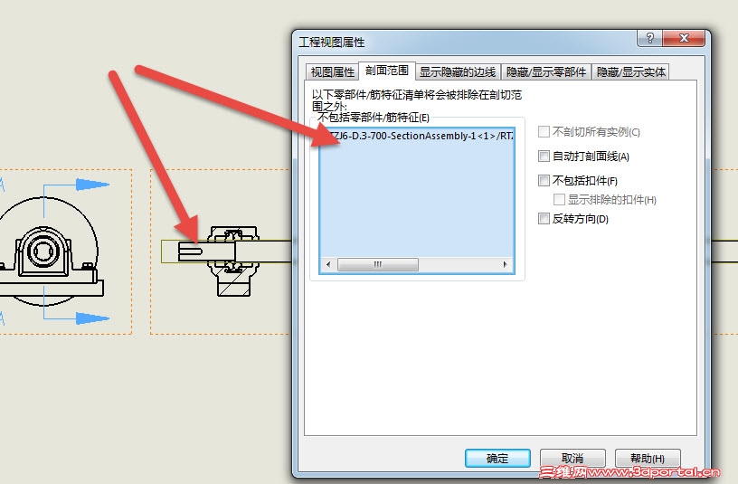

剖切视图属性,把不想剖开的选上就是了
发表于 2015-6-18 17:40:11 | 显示全部楼层 来自: 中国陕西西安
楼上说的没错,直接排除不剖的零部件即可,无需像楼主那样麻烦!

 楼主| 发表于 2015-6-18 21:36:46 | 显示全部楼层 来自: 中国安徽蚌埠
寂静天花板 发表于 2015-6-18 18:29 static/image/common/back.gif1 T) \# c. P$ l! T4 U3 n
如果是装配体工程图,当然好办;问题是楼主那个是多实体的零件文件。

把轴一起剖,然后隐藏轴上的剖面线。再补两条台阶位的竖线。

剖面草图绕过轴端台阶试试。

2号是放大图,显示隐藏边界线& P0 F; W' o: r5 m: k  @- m
本身主,I和轴键槽剖视
