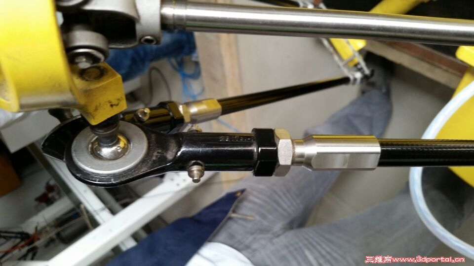

有没有哪位老师见过这种轴承哪儿有卖的或者做的) U& o6 d! I) U, m% f
发表于 2015-6-12 11:11:02 | 显示全部楼层 来自: 中国广东佛山
看起来有点像鱼眼轴承,但没这么薄

是说的是这个关节轴承?这个是常见机械零配件吧,卖气缸,小型油缸的厂家的一般都有这个买的,街边五金店都有卖.1 o7 J) B  w7 `# K5 ~1 t* p/ l: R
详情请看米思米样本,或者官网,刚看了下,有这个

是跟这个一样的么?这不是一般的鱼眼轴承,转角可达40度
发表于 2015-6-21 09:57:55 | 显示全部楼层 来自: 中国安徽芜湖
3楼正解。关节轴承,带角度补偿的。

% x: {2 E7 B* ^! H% e能说详细点么,带角度补偿的是怎么回事?国内有这种轴承么

7 v. g/ ^! V0 E% SGB/T 304.1-2002
发表于 2015-6-25 22:10:32 | 显示全部楼层 来自: 中国湖南岳阳
杆端关节轴承。

应该是单向轴承,角度只能往一个方向转动

是杆端球铰轴承,但是一般的杆端球铰轴承转角不超过25度,该轴承却可以超过40度,这正是他的特殊之处,
发表于 2015-8-14 21:18:45 | 显示全部楼层 来自: 中国浙江温州
杆端关节轴承,自卸车用的很多的

杆端关节轴承,长度还可调整。

我看起来这向蜘蛛手的关节
* x. ^& _: E% E  H# B  |& @* Q
的确是,有购买渠道么
