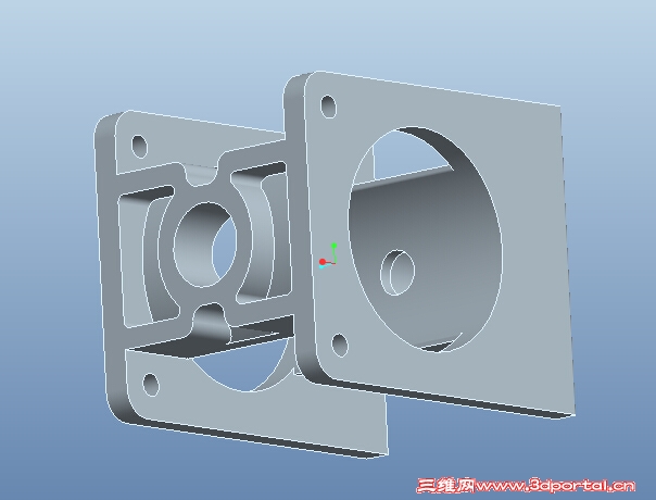

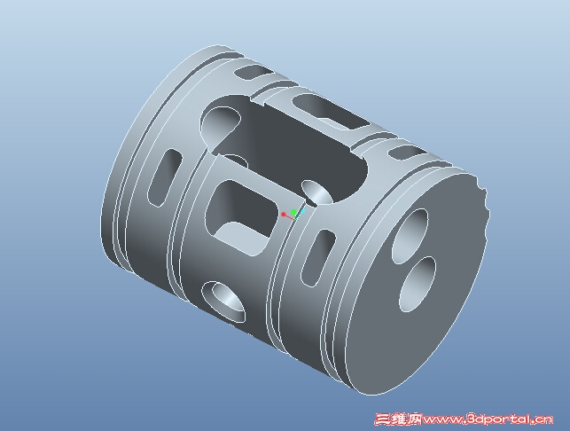

[已解决] 这两个件可以注塑吗
发表于 2015-6-11 17:02:00 | 显示全部楼层 |阅读模式 来自: 中国广东广州
材料使用尼龙! J' w: L9 P: v+ i2 X" Q# T  B
QQ截图20150611165737.jpg : G0 s) I# J$ S8 |
QQ截图20150611165807.jpg 5 S5 K" w4 [! \8 c+ N
3d.rar (116.35 KB, 下载次数: 3)

要走很多滑块。
发表于 2015-6-11 17:29:42 | 显示全部楼层 来自: 中国安徽滁州
设计不合理,勉强开的话,也会有粘模等等的问题。; f7 m# V* Z: U  _+ U+ g
发表于 2015-6-11 17:32:20 | 显示全部楼层 来自: 中国安徽滁州
如果不能变改结构,量不大的话,直接cnc加工出来会比较理想,产品强度也好,没有注塑件的溶接线等影响强度的问题。

 楼主| 发表于 2015-6-11 17:37:59 | 显示全部楼层 来自: 中国广东广州
按照500到1000个的量做的话,应该注塑还是cnc合适?% f$ z) G  G1 \# i5 I

发表于 2015-6-11 17:56:16 | 显示全部楼层 来自: 中国湖北黄冈
fireonwood 发表于 2015-6-11 17:37 static/image/common/back.gif( k: m3 u/ r, C
按照500到1000个的量做的话,应该注塑还是cnc合适?' G  J2 B+ t% s( N$ F8 q7 s
cnc就不挖减重槽了
& R6 ?3 Z+ Z- T* b0 n+ @# p3 h这个数量加工就可以。程序编好加工也快得很。

发表于 2015-6-11 18:50:48 | 显示全部楼层 来自: 中国安徽滁州
; f3 J0 J' z2 m* t# G$ v) C9 w按照500到1000个的量做的话,应该注塑还是cnc合适?2 ]+ h5 ^( ?3 c$ |, r7 B  d5 {- q$ Y
cnc就不挖减重槽了
9 |' N  B' U+ _6 L( H3 \
1000个,cnc做就好,完全不必要开模。
发表于 2015-6-11 18:51:39 | 显示全部楼层 来自: 中国安徽滁州
本帖最后由 dragonlei 于 2015-6-11 19:06 编辑 # p' N7 ?' \0 ?. C
+ @8 V% Q2 d3 l6 x; I  Q
先不说开模可不可行,光开模成本就会很高,而且周期也长(30至45天)。
% Y$ f2 Q) r9 n1 k3 `, b0 H, w) b5 DCNC加工很快,几天就可以做好(pom料不损刀,做好程序和夹具,可以不停的加工)
