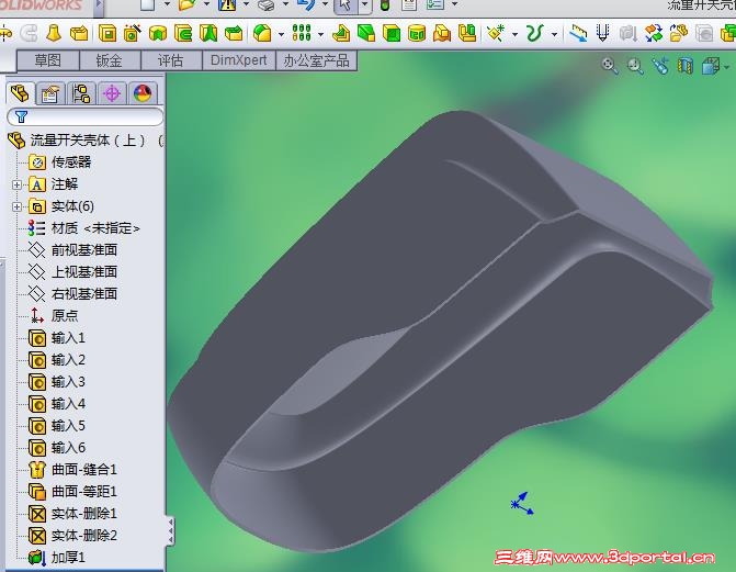

不知道怎么回事抽不了啊

发表于 2015-6-10 17:14:36 | 显示全部楼层 来自: 中国河北石家庄
看看你的模型 有间隙啊 而且 想完整的做抽壳要组合成一个实体才行啊
发表于 2015-6-11 09:13:16 | 显示全部楼层 来自: 中国广东东莞
先缝合,以形成实体,再去掉抽壳面的圆角。或者提取面,再加厚。
, j% r  M; T' q4 V试了一下,可以成功。8 x- N9 W& B7 \3 G3 c+ I
' H0 F* d$ ?% o! m8 t
 楼主| 发表于 2015-6-13 08:59:04 | 显示全部楼层 来自: 中国浙江杭州
cloudpeng 发表于 2015-6-11 09:13 static/image/common/back.gif$ e/ P+ l' f2 R$ W
6 J/ y  w4 r/ N% T0 n( B; J试了一下,可以成功。
6 p! a. V6 n/ W  }( F! u$ w5 Y$ Q
能加下我扣扣吗  1697438589  我自己试了下没做出来
发表于 2015-6-13 15:42:54 | 显示全部楼层 来自: 中国广东东莞
我的版本比你的高,是2013和2015的。
/ [6 i) h2 F2 o* U. r& k缝合时,把所有的面都选中就行了(包括所有的圆角)。

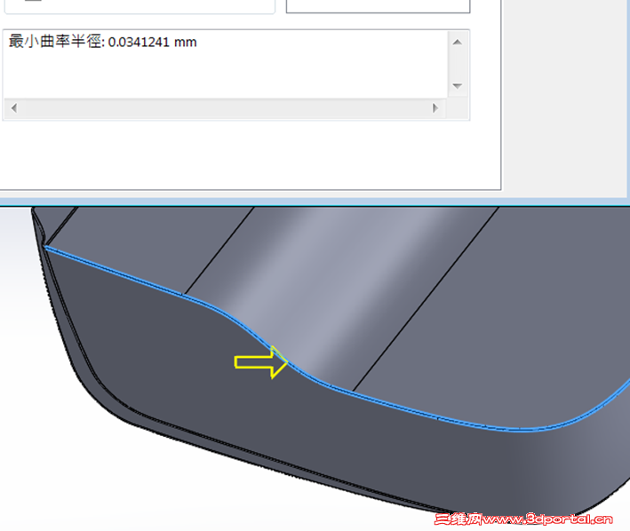

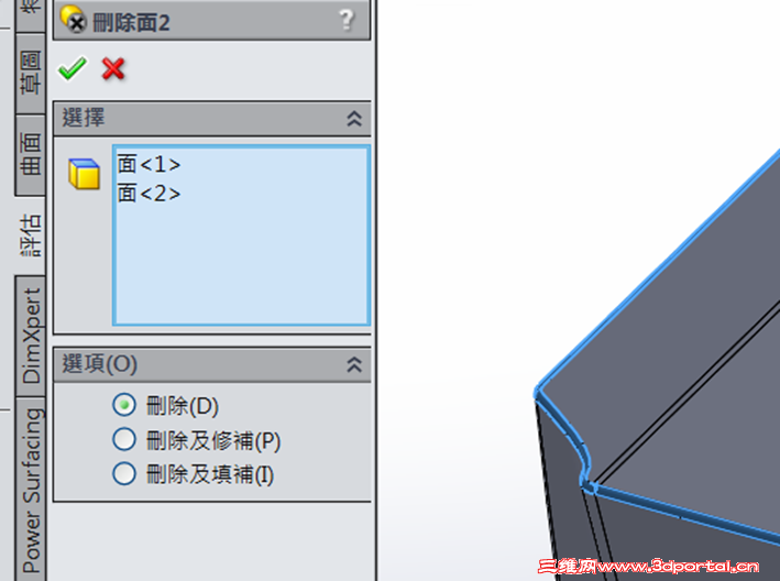

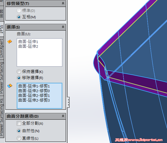

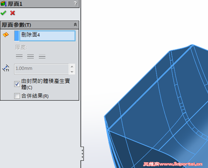

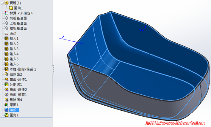

发表于 2015-6-13 17:07:40 | 显示全部楼层 来自: 中国台湾
此件曲面質量不甚理想
3 v$ v! E/ P  Y! X5 B我的作法是  1.先檢查最小曲率半徑  2.刪除面 3.延伸面  4.剪裁 5.加厚成實體  6.抽殼 7. 補圓角 0.3

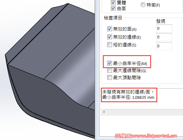

发表于 2015-6-13 17:16:09 | 显示全部楼层 来自: 中国台湾
抽殼前可以再次檢查最小曲率半徑   已經得到改善  抽殼半徑可以從R0.03到 R1.08 :lol:
