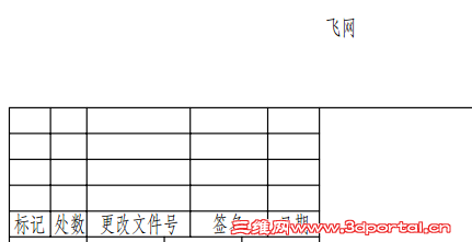

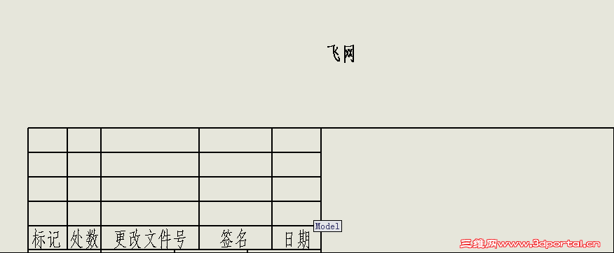

我将工程图中的字体加粗后,另存为PDF,为什么这个字是没有加粗的,我试了下尺寸上也是一样,线条粗细可以体现出来,可是字体还是细的,加粗都没用,换个字体会有粗细的不同。不知道是不是哪里没有设置到
转PDF没有加粗
转PDF没有加粗
加粗
加粗

看聊效。你把这PDF文件打印出来看下字体到底有没有比别的地方的字体粗一点呢?如果粗一点的话就是视觉效果问题,如果没有的话,你在SW文件中换过一个字体试试看下。

% @: |9 C3 M4 F. k# ?& T在SW中转化字体是有效果的,这个长仿宋体有些淡,我加粗发现也没什么效果,只有线条加粗有效果,还是换成宋体清楚
