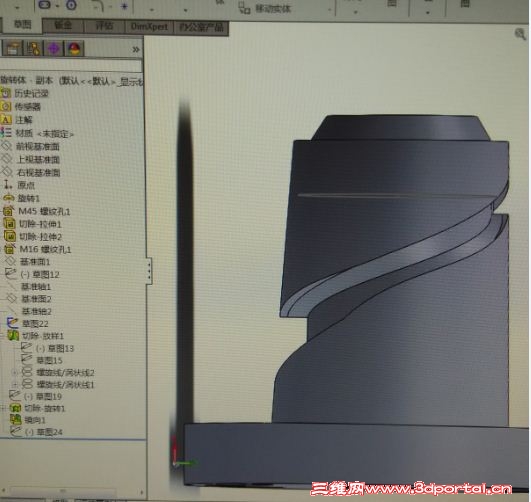

8 [" @$ c. F3 J2 j' a如图,在锥体上铣一个螺旋槽,沿中线对称,槽的深度的宽度都是变的  用放样不能生成,请教各位怎么画出来这个东西
发表于 2015-6-8 09:23:43 | 显示全部楼层 来自: 中国广东惠州
放样切除应该可以,先画上端的切面,再画末端的切面,两条引导线就是两条螺旋线。

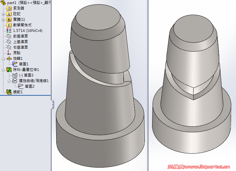

 楼主| 发表于 2015-6-9 12:39:08 | 显示全部楼层 来自: 中国山东青岛
8 J5 i5 C! w2 g( ~7 A& m# I) E. X( ]" A9 z
画出来居然是这样子的,是不是参数设置不对8 z) g% M" A2 b4 U4 r
这是用两条引导线生成的,一条引导线老提示无法生成

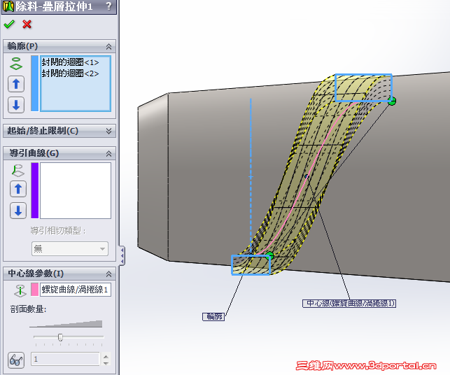

发表于 2015-6-9 16:45:35 | 显示全部楼层 来自: 中国台湾
weijj158 发表于 2015-6-9 12:39 static/image/common/back.gif
" o! N+ h3 Z% r  s* ]3 ?$ H画出来居然是这样子的,是不是参数设置不对
6 q: x$ d. V. _' v' y2 ?这是用两条引导线生成的,一条引导线老提示无法生成
3 G& J* F  G, W附檔參考  r' Y4 Q+ K( C$ b! u, F0 C) V
' \5 Z& y# ^5 F% o
' }; {. H' W$ a1 D8 m
1 H" y" h/ {  k0 P' }( R* B part1.zip (136.46 KB, 下载次数: 18)
