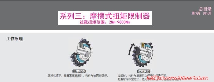

[求助] 电机和主动链轮是怎么连接的
发表于 2015-6-5 15:34:15 | 显示全部楼层 |阅读模式 来自: 中国上海
图片中电机和主动链轮两边是个什么机构啊?就是用螺钉连接的到底是个什么机构?求解答,

发表于 2015-6-5 20:33:05 | 显示全部楼层 来自: 中国陕西西安
看不出来,还有其他图片吗?0 }7 Q- }8 |2 ]6 @4 E' D
此机构与电机轴是采用键联接的。8 O3 J) n2 p2 t

发表于 2015-6-5 22:10:03 | 显示全部楼层 来自: 中国安徽蚌埠
1.可能是涨紧联轴器,电机主轴同链轮的通过联轴器传递扭矩* I6 L2 _! [, L; L
2.可能是刹车离合片,电控的,
发表于 2015-6-21 10:10:44 | 显示全部楼层 来自: 中国安徽芜湖
链条张力调节器。链条长期使用后产生磨损,链结变长,造成链条张力下降,运行中容易出现掉链。所以增加张力调节器(通常是弹簧)来进行链条张力补偿。
发表于 2015-6-22 13:53:37 | 显示全部楼层 来自: 中国广东东莞
扭矩限制器,其作用搞机械的地球人都懂的。

发表于 2015-8-2 11:48:04 | 显示全部楼层 来自: 中国广东东莞
应该是扭力限制器
