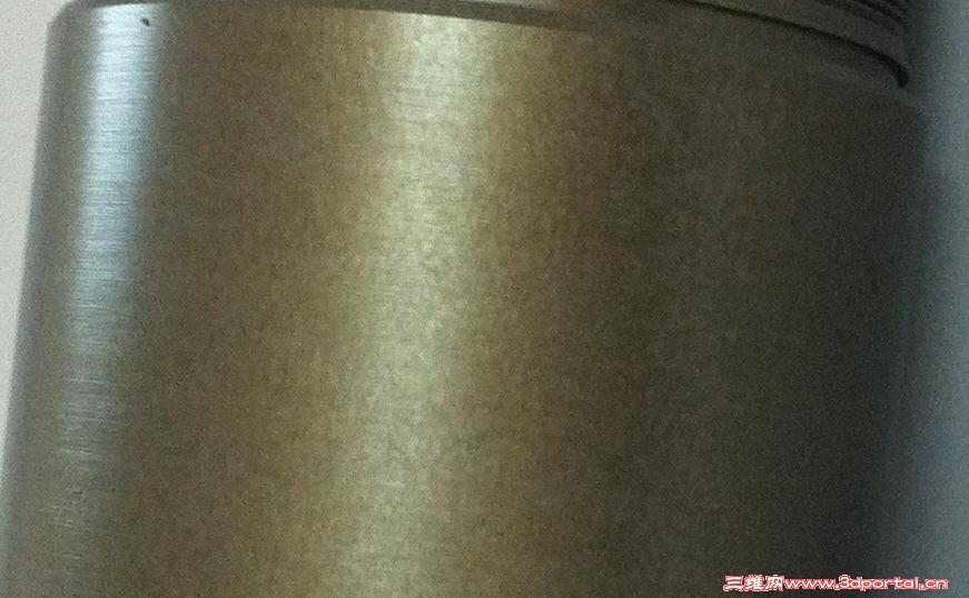

发表于 2015-6-3 20:55:06 | 显示全部楼层 |阅读模式 来自: 中国湖北宜昌
1三维币
请问怎么通过硬质阳极氧化做出这种颜色的。材料为5052的铝件6 k  ]5 U+ r) G: a8 R
发表于 2015-6-3 21:05:50 | 显示全部楼层 来自: 中国陕西西安
什么颜色?上个图片看看。
 楼主| 发表于 2015-6-3 21:09:53 | 显示全部楼层 来自: 中国湖北宜昌
这种颜色的。材料为5052的铝件

发表于 2015-6-4 11:04:17 | 显示全部楼层 来自: 中国天津
好像是硬质阳极氧化的常规颜色,无需特别处理。; G; M, I, M8 _% v/ O, o  z. \
我以前铝阀芯做硬质阳极氧化时就是这个颜色,无需特别说明。
发表于 2015-6-6 12:40:23 | 显示全部楼层 来自: 中国广东珠海
这是硬质阳极处理后的原色。
发表于 2015-6-6 15:11:25 | 显示全部楼层 来自: 中国湖北黄冈
/ p2 j) D; _: [* D! F0 b+ @
3 T0 e& m9 w+ j6 _1 r. F铝交流电解着黄色。见《表面处理工艺手册》第233页。& c- v7 j7 C6 R
当然铝阳极氧化进行着色处理也可以达到这种颜色。
发表于 2015-8-12 22:26:09 | 显示全部楼层 来自: 中国江苏
硬质阳极氧化做出来的是本色,需要任何颜色的话,只需用染料上色就可以了。 你要需要的话可以联系我,谢谢。
发表于 2015-8-29 14:54:46 | 显示全部楼层 来自: 中国辽宁沈阳
基本上是黄绿色。也有灰绿的。
