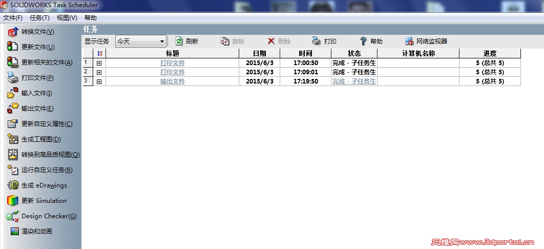

Task Scheduler无法批量打印和转换格式了,以前的版本正常。这个版本软件显示任务完成实际上打印机根本没收到打印任务。转换格式也如此。希望高手来解答。
* P+ Q0 f  {6 a) v! P, b0 |
/ G+ x) r  f3 w. C, c( G3 o4 b6 O, ^9 }
补充内容 (2015-6-8 14:42):
3 M8 X: L' M* A$ {- X) H已经解决了,我修改了安装。将所有组件安装好后正常了。
任务显示完成
任务显示完成

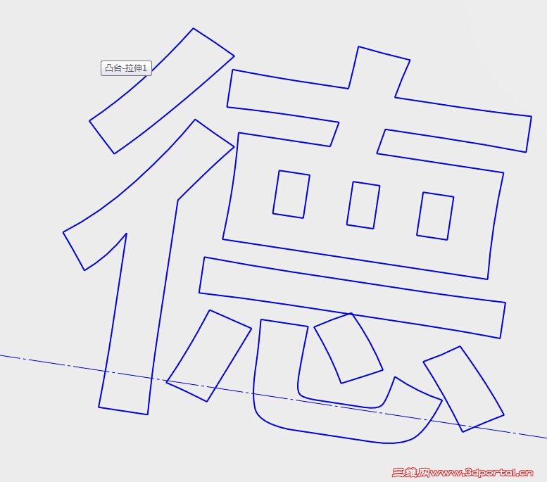

不知楼主试没试试该版本解没解决草图汉字加粗字体笔画重叠无法拉伸、包覆的问题?

我也遇到这样的问题,要把solidworks关掉,然后启动任务管理,才可以,否则,有个别档案不转化,啥原因也搞不清,sp1时就有,害得我给人的图纸都少了,还不知道
0 F$ J$ n) I" v& o做文字一类用其它软件,SW的文字处理能力一般。0 @  h& g$ H$ |, D/ f" V6 y
文字加粗问题仍未解决
