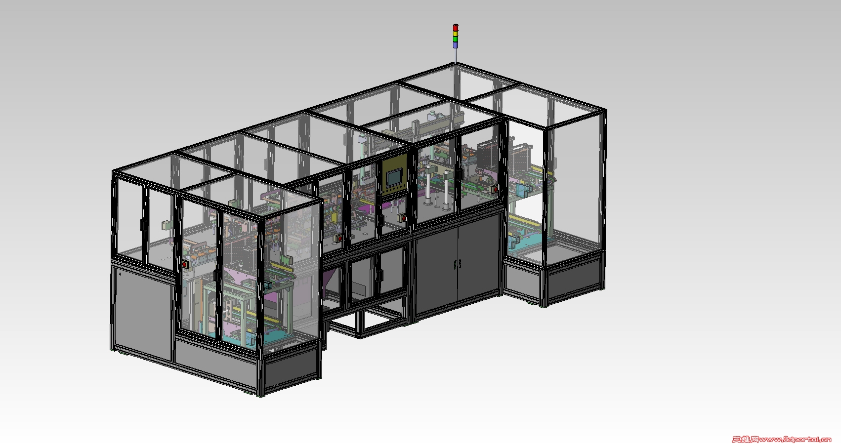

自己设计的设备,发表一下让大家看看啊。没有什么目的,就是随便发让大家看看。

貌似不搭配哦,宽度太宽不好调试,左右门最好采用升降式的,铝型材做机架,机器振动大,会出现松动现象,人机界面太高,建议采用轨道,方便滑动。8 w( v* N' {: {$ i4 T! v6 ?% n6 O, c! S/ q
发表于 2015-10-10 14:25:27 | 显示全部楼层 来自: 中国北京
工件如何装夹,看起来设备加工的工件比较大。设备如果大而且高,要防止工件的震动。

 楼主| 发表于 2015-10-20 17:14:39 | 显示全部楼层 来自: 中国辽宁大连
确实有比较专业的,设备加工的工件不大,只是工序很多,所以做出的设备比较大,唯一的问题就是设备比较宽,调试不太方便。多谢大家之处缺点,以后多多学习啊。
