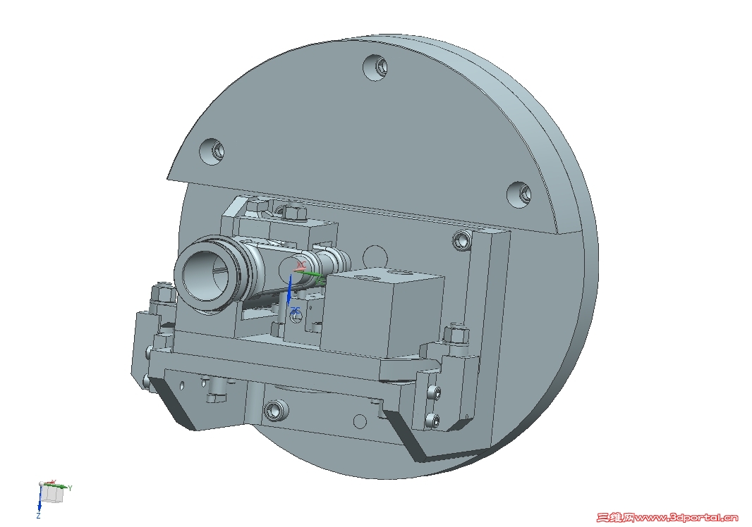

080701fqrbugzrxgs84sbu.jpg 如图是我司一个新工件,目前在车床用回转车夹具做100的外圆及内孔,然后用另一套车夹具做27.5的外圆(两端100的外圆联合定位),夹具做的不好,工件没有做好,问问各位有没有更好的加工工艺及装夹方式,卧加不考虑,谢谢了

 楼主| 发表于 2015-6-1 16:18:22 | 显示全部楼层 来自: 中国山东烟台
xc235 发表于 2015-6-1 15:55 static/image/common/back.gif+ u& a- D/ q1 C2 z  u
是夹具没做好呢还是做好了也不能保证精度?
; N" a+ i) w- ^- j; @& B9 {0 M没做好可以修或者重新做啊8 s  T6 \. ?) v2 q
上夹具图,共同探讨下
6 J/ ~( Y, K+ \- Q 110.jpg 110 (1).jpg ; v; t3 y& W. u3 y% Y
发表于 2015-6-1 16:56:01 | 显示全部楼层 来自: 中国江苏无锡
mengfansheng 发表于 2015-6-1 16:18 static/image/common/back.gif
0 f8 E* Z  N1 h. c
这个V型块定位是有问题的,你第一道100的外圆加工不同心的话(左右偏)的话,V型块是无法完全贴合的,有地方肯定是镂空的,V型块肯定需要分两块做,后面一块弄成左右浮动式的可能会好一点。

发表于 2015-6-1 17:29:59 | 显示全部楼层 来自: 中国天津
* i4 `* }; ?& X. y  k; @* m3 E应该是工装精度不够造成的。
4 E: t2 p( G4 D! x- r建议图2车27.5尺寸定位别用V型,改用圆形,工装组装完成后车一刀直径100园做上差。
 楼主| 发表于 2015-6-1 17:35:45 | 显示全部楼层 来自: 中国山东烟台
danger 发表于 2015-6-1 16:56 static/image/common/back.gif
* G( b' D2 e$ ^# [) _这个V型块定位是有问题的,你第一道100的外圆加工不同心的话(左右偏)的话,V型块是无法完全贴合的,有地 ...
+ k8 ~0 |* S# q' H( q* T' E短V型,应该没有什么问题,目前没有压疤问题,谢谢,

 楼主| 发表于 2015-6-1 17:40:25 | 显示全部楼层 来自: 中国山东烟台
xc235 发表于 2015-6-1 17:29 static/image/common/back.gif
$ W/ y2 j" T, T" L1 p应该是工装精度不够造成的。) Q) K0 j2 H( \7 W
建议图2车27.5尺寸定位别用V型,改用圆形,工装组装完成后车一刀直径100园做 ...
. ]1 B+ k" s3 {; F* E
组装后,还能再车?那时偏心的,用立车找正吗?难度也太大了

发表于 2015-6-1 18:50:27 | 显示全部楼层 来自: 中国安徽蚌埠
车第一道用V块夹紧,2手时夹具中心位置要个配合孔,保证同心,定位用,夹紧方式采用压板压。
/ j0 o& ^: ?* K( w小头也这样做

发表于 2015-6-2 08:06:54 | 显示全部楼层 来自: 中国江苏无锡
mengfansheng 发表于 2015-6-1 17:35 static/image/common/back.gif+ J# @" \" B  i! t% @
6 \, x' S1 A. U8 S0 P- \0 ~. [恩,短一点可能会好一点,你那第一道车100外圆调头是毛坯重复定位么,真担心啊。

 楼主| 发表于 2015-6-2 08:48:09 | 显示全部楼层 来自: 中国山东烟台
jinqin11 发表于 2015-6-1 18:50 static/image/common/back.gif
! N* Z; ^! y/ A3 a车第一道用V块夹紧,2手时夹具中心位置要个配合孔,保证同心,定位用,夹紧方式采用压板压。
6 n8 N4 \9 Z( z小头也这样做
) u. Y9 `) p0 ?- g) f5 |) X我是这样做的,但是制作人员根本不管,看看有没有别的工艺
 楼主| 发表于 2015-6-2 08:49:11 | 显示全部楼层 来自: 中国山东烟台
danger 发表于 2015-6-2 08:06 static/image/common/back.gif7 ?1 |4 ^2 A+ t; D, E3 p
3 _: x# `+ C- I
没有重复定位,是工件夹紧的,不松动,干完一端,松开回转部分,工件没有松动过

发表于 2015-6-2 12:30:58 | 显示全部楼层 来自: 中国陕西西安
mengfansheng 发表于 2015-6-2 08:49 static/image/common/back.gif( `- C6 J( d: M& }8 p6 \5 K4 v
2 W* u: K2 ^! M& D对工装重复定位精度要求较高,否则100外圆的同轴度无法保证。
