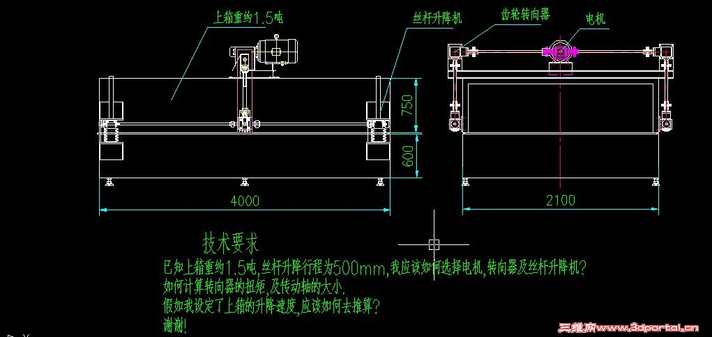

[求助] 丝杆升降机选型
发表于 2015-5-30 22:05:59 | 显示全部楼层 |阅读模式 来自: 中国浙江宁波
已知上箱重约1.5吨,升降速度0.5m/min.
- f( z/ {6 n$ r+ }如何选择电机 转向器及升降机.3 B+ ]2 N6 \0 V# c/ l
先谢谢三维论坛里的朋友.
; @0 K. ?3 u; z/ n3 x
发表于 2015-6-1 08:19:44 | 显示全部楼层 来自: 中国广东惠州
通过加速度可以算出提升力,提升力得出电机功率,选取电机 ,电机确定下来之后电机的输出轴的扭矩、输出轴直径可以查出,这样预支匹配的联轴器、减速机、丝杆大小可以得知。如果没看懂的话可以查阅丝杆的选取的书,上面有介绍。
