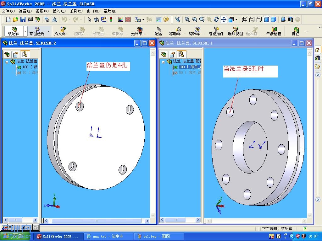

法兰用系列零件表设计两种规格:DN50,DN100,螺栓孔分别为4,8个。
7 S5 I$ v# {3 [  v3 m$ M$ i4 Y法兰盖利用法兰关联设计并配置两种型号的法兰盖,在法兰_法兰盖装配/ z8 j# z# Y$ L; o$ K, c9 b

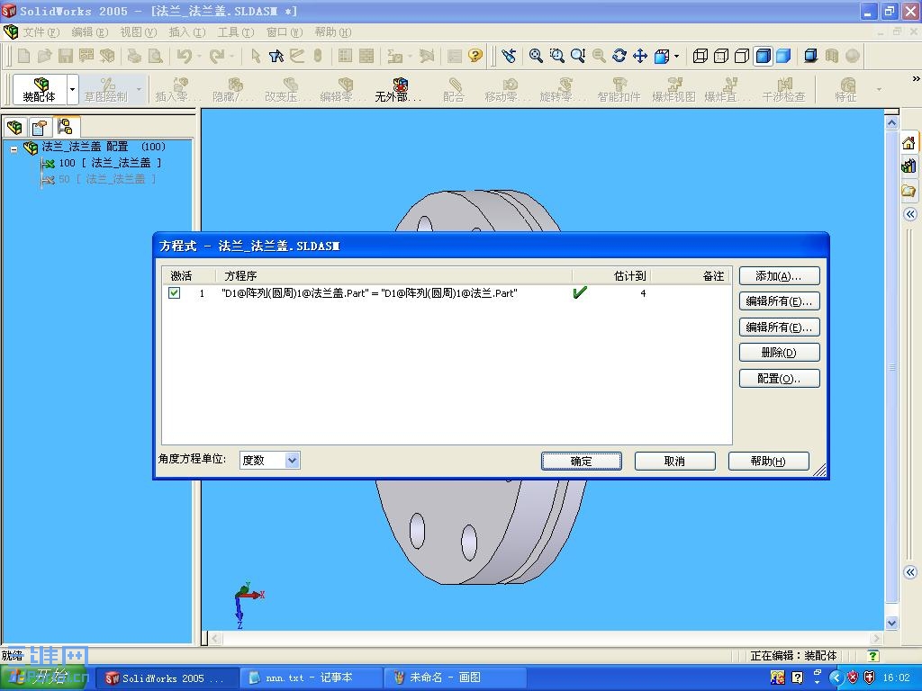

图中,利用方程式令法兰盖螺栓孔的阵列数=法兰螺栓孔的阵列数。在法兰_法兰盖' ~6 k4 H( Y" P
装配配置中有下列问题:即当法兰零件配置为DN50激活,法兰_法兰盖装配配置为100时,: A7 [) Y0 ]: a: }2 i- `( h
法兰为8孔,但法兰盖仍是4孔,而不是8孔。请高手解决:法兰_法兰盖装配配置中,法兰盖9 |' E& T' `6 ^' d
的螺栓孔数如何同法兰螺栓孔数。

看来在装配体的方程式中,SW默认对下级零部件参数的调用是对该零部件激活配置的调用。在你法兰零件激活配置是DN50的条件下,通过方程式的作用,法兰盖不管哪种配置都只有4个孔。反之,我做了试验,将法兰激活配置改为DN100,法兰盖不论哪种配置都变成8只孔了。解决方法:删除该方程式,在法兰盖零件中增添系列零件设计表(其只包含一个“法兰盖螺栓孔的阵列数”参数栏)。

看来在装配体的方程式中,SW默认对下级零部件参数的调用是对该零部件激活配置的调用。在你法兰零件激活配置是DN50的条件下,通过方程式的作用,法兰盖不管哪种配置都只有4个孔。反之,我做了试验,将法兰激活 ...
2 t3 {+ c5 O4 a谢谢回复!你的看法大体是对的。但好象SW只是对与下级零部件配置有关的方程式的调用不起作用,但其它方面的调用还是起作用的,比如法兰盖中由法兰投影的外圆和螺栓孔圆等。我也想到用“删除该方程式,在法兰盖零件中增添系列零件设计表”这样的方法。可这样以来,做类似法兰盖这样可由法兰关联设计的系列零件,也就和做法兰系列零件无异了,一点都无法简洁。
