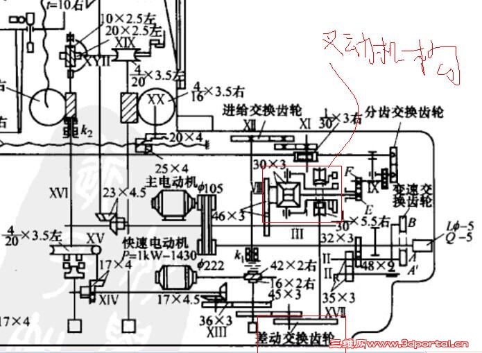

请问老师:请看图& Y# k' y9 Q/ O2 h# P
差动机构 与 差动交换齿轮  需要搭配起来使用吗?

不知道你需要问的什么?差动挂轮搭上后差动机构才有作用!
% z) S4 O1 ^% Q' }有的还需要挂上个连接零件或者手柄!

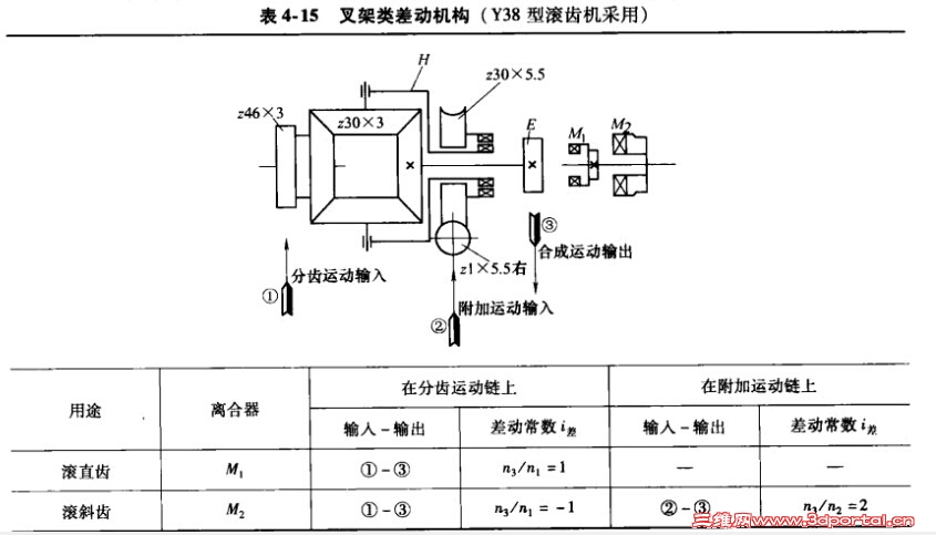

我想问的是:滚切斜齿轮,调整差动交换齿轮,还需要调整图中M1和M2不呀?

' i9 W2 f+ L/ a$ Q7 ?  A! H我想问的是:滚切斜齿轮,调整差动交换齿轮,还需要调整图中M1和M2不呀?
: o4 h1 B5 e" v  P9 Z' x对滴
- a5 e  g  p! U+ X0 }1 }6 X用M1时叉架同右端轴结合,没有相对运动。整个叉架机构相当于一个齿形离合器,左右轴同步同向。
* |+ q" C, ~7 s用M2时,分齿运动由左端轴输入经叉架机构输出,注意:这时左右轴转动方向相反。附加运动有蜗杆蜗轮输入。

谢谢。那机床上一定有操作这个离合器的手柄了。可不可以这样理解呀。滚直齿轮用M1档。滚斜齿轮用M2档。不知道学生理解正确不呀???

差动挂轮是手工换的,至于M1,M2估计也是手工换的,如果有手柄操作的应该是个离合器,但图上没反映出来。, [0 U9 y7 q% s: {! H: W
