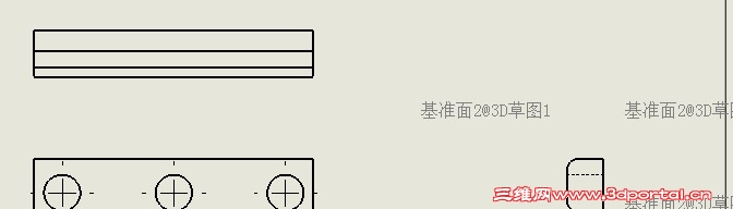

各位大侠,我在三维图里面新建视图,后来在绘制工程图时,会显示基准面2&3d草图1字样,怎么去掉呢?" Q7 ?. V0 o4 ^3 }3 Q! |
2015-05-27_160354.jpg 9 U/ \' f1 K. |- K% K

解决了,将视图转换为草图就好了

5 ?+ [! Y! a3 t2 {" d# w将视图转换为草图,你认为你这算圆满解决问题啦?转换为草图后,你的工程图和零件之间还存在关联关系吗?

6 q0 V1 p0 `) S+ M5 w7 a$ a求正确做法?

找开零件,在零件环境里把基准面和草图都隐藏了试试。
