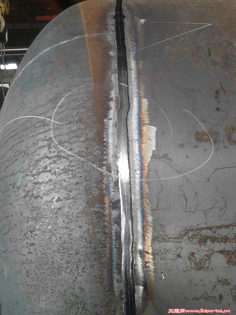

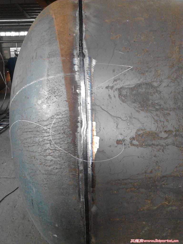

埋弧焊焊缝
2 D$ o: Z7 C8 d: A7 [8 F/ W3 m, }2 {- {5 i
粉笔圈内有个急弯7 R8 u4 O6 ~/ }& g" b" N3 o+ w
& G; v: \6 h- ^3 U1 D; \& [- ?
其它部位还算平直
2 Z' x7 t9 {( K- ^/ v2 W+ r6 ^% a: u9 X* |% O
请问这是什么原因$ E3 l6 o6 y. z* K4 x& H( |

发表于 2015-8-11 11:16:40 | 显示全部楼层 来自: 中国浙江杭州
小车动了应该是
发表于 2015-12-17 19:23:34 | 显示全部楼层 来自: 中国河南郑州
要么是组对的问题,要么是焊接的问题。( V! k9 w- D0 @0 `- q3 J& r1 M
无法知道组对质量,无法判断。
发表于 2016-1-15 13:20:55 | 显示全部楼层 来自: 中国浙江嘉兴
应该是焊接的问题。当壁厚不大的时候,因还有坡口,封头与筒体连接处会较薄。一旦焊接时电流过大就会出现这种边局部被融化的效果。
发表于 2016-9-12 12:36:19 | 显示全部楼层 来自: 中国内蒙古呼和浩特
小车导轨接头处???
