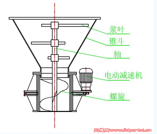

- O. @! u% @3 |2 Y; C. q7 V       螺旋输送机
的漏斗流与整体流料料仓相比,整体流料仓有许多优点:避免了粉体物料的沟流、不稳定流动和溢流;消除了料仓内的不流动区,形成物料的先进先出,即先进仓的物料先流出去,不同物料批次之间和不同高度上的料层基本上无交叉,最大限度地避免了储存期间的变质问题、结块问题或偏析问题;颗粒物料的密度在卸料时是常数,这就可用容量式供料装置来控制物料,同时还改善了计量式螺旋输送机的功能,物料的透气性能和密实程度将是均匀的,流动的边界可预测,因此可用静态流条件进行分析。5 x8 V0 Y( v3 p( h% D% S9 i. u  W
# y0 ~# K  i7 H9 u+ X
螺旋输送机设计* \5 G% P) i4 a1 k) ]% L  T
' U, {" h( H0 ^8 }) X, }/ |9 I8 g& U. [ 猎豹截图20150524115330.png
6 p2 C, B/ A) x3 t3 V5 ?7 B
8 o* ~0 [  b7 y5 e0 R3 w  当螺旋输送机料仓物料在卸出时,只有在贮料仓中央部分形成料流,而其他区域的物料流停滞不动或不稳定,其流动区域呈漏斗状,这种流动形式称为漏斗流。螺旋输送机的漏斗流会引起物料偏析或突然涌动流出、物料松装密度变化、物料因长期贮存而结块以及先加入的物料后流出的“先进后出”等不良后果。此外,螺旋输送机漏斗流是料仓内物料的局部性流动,实际上减少了料仓的有效容积,又易导致物料发生塌落、结拱等不稳定流动,以致造成操作控制困难。螺旋输送机对于存储那些不会变质或不会结块的物料,且卸料口足够大,可防止穿孔或搭桥的多种场合,漏斗流料仓完全可满足贮存要求。
3 b9 Q4 L9 U7 X, v% v: }  对于螺旋输送机仓内整个粉体层,则希望粉体物料能够像液体一样均匀地全部向下流动,这种流动形式成为整体流,物料从出口断面积的全部卸出。在格体流中,螺旋输送机的流动通道与料斗壁或料仓壁是一致的,全部物料都处于流动状态,并贴着收缩的料斗壁和垂直部分的仓壁滑动。这种流动发生在光滑而带有相当陡峭的料仓料斗内,如果料面高于圆筒与料斗转折处上面某个临界距离,料仓垂直部分的物料就以栓流形式均匀地向下运动。如果料位降到该高度以下,那么通道中心处的物料将流得比仓壁处的物料快。这个临界料位的高度还不能准确确定,但是,它显然是物料内摩擦角、料壁摩擦力和料斗斜度的函数,对于许多物料都是近似的。在螺旋输送机的整体流中,流动所产生应力作用在整个料斗和垂直部分的仓壁表面上。
